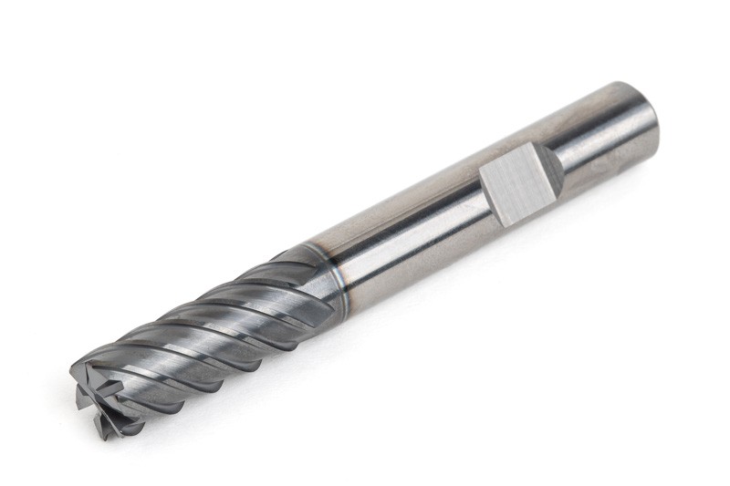

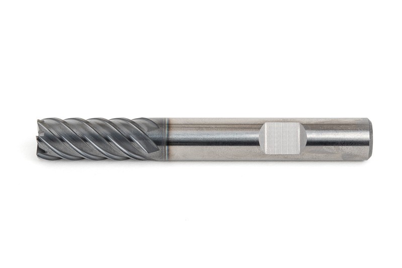

Średnica 3/8" Węglikowy frez walcowo-czołowy z 6 rowkami, hybrydowa Powłoka AlCrN, trzonek weldon 3/8" x LOC 7/8", promień 0,02", HEHM
Nr części: 03-2200
EM 6FL3/8(R.02)X3/8X7/8X2-7/8 ALCRN,WF
Cena: 51.95 ( / artykuł)

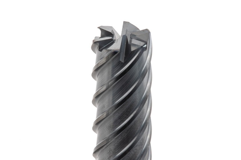

Węglikowy frez walcowo-czołowy HEHM z 6 rowkami, średnica cięcia 0,375 cala \ 3/8", trzonek weldon 3/8", długość cięcia (LOC) 7/8", promień 0,02", całkowita długość 2-7/8". Z hybrydową powłoką AlCrN, przeznaczony do cięcia stali, ale także niektórych gatunków żeliwa i metali utwardzanych. Ten frez walcowo-czołowy jest przeznaczony do cięcia środkowego.
  • PRĘDKOŚCI I WARTOŚCI POSUWU
P – STAL
M – STAL NIERDZEWNA
K – ŻELIWO
S – STOPY WYSOKOTEMPERATUROWE
H – METALE UTWARDZANE
Cięcie środkowe Tak
[CHW\RE] Fazka \ Rozmiar promienia 0,02 cala
Powlekanie Hybrydowa powłoka AlCrN
Typ narożnika Promień
[ØDC] Średnica cięcia 0,375 cala \ 3/8"
Kierunek cięcia Prawo
Materiał Węglik
Seria do frezowania Haas HEHM
[FHA°] kąt nachylenia spirali 45
[LOC] Długość cięcia 0,875 cala
[NOF] Liczba rowków 6
[OAL] Długość całkowita 2,875 cala
Dodatkowy materiał obrabianego przedmiotu K – Żeliwo, H – Materiały utwardzane
[ØDMM] Średnica trzonka 0,375 cala
Typ trzonka Weldon
System pomiarowy Cale – ANSI
Zmienny skok Nie
Waga 0,1 lb \ 0,1 kg
