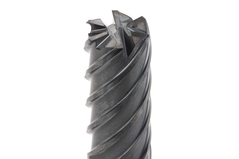

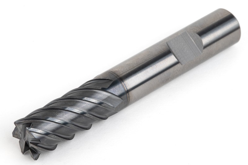

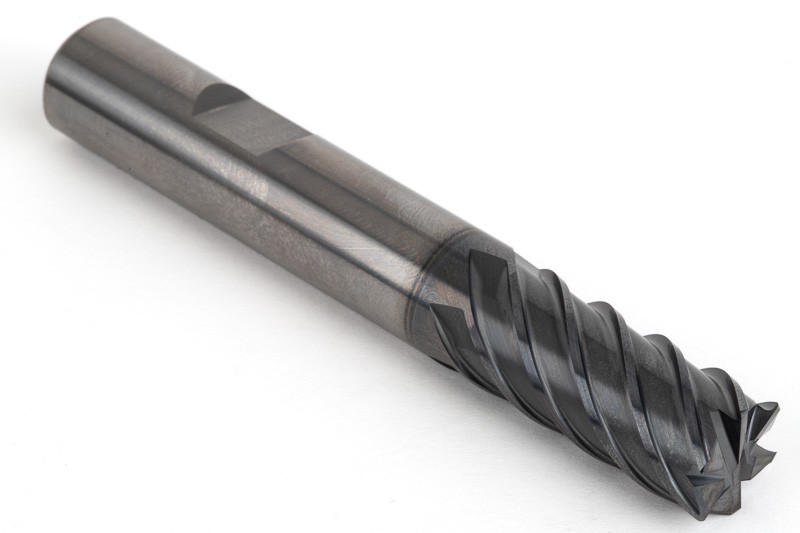

Średnica 1/2" Węglikowy frez walcowo-czołowy z 6 rowkami, hybrydowa Powłoka AlCrN, trzonek weldon 1/2" x LOC 1", promień 0,02", HEHM
Nr części: 03-2201
EM 6FL1/2(R.02)X1/2X1X3-1/4 ALCRN,WF
Cena: 66.95 ( / artykuł)
Węglikowy frez walcowo-czołowy HEHM z 6 rowkami, średnica cięcia 0,5 cala \ 1/2", trzonek weldon 1/2", długość cięcia (LOC) 1", promień 0,02", całkowita długość 3-1/4". Z hybrydową powłoką AlCrN, przeznaczony do cięcia stali, ale także niektórych gatunków żeliwa i metali utwardzanych. Ten frez walcowo-czołowy jest przeznaczony do cięcia środkowego.

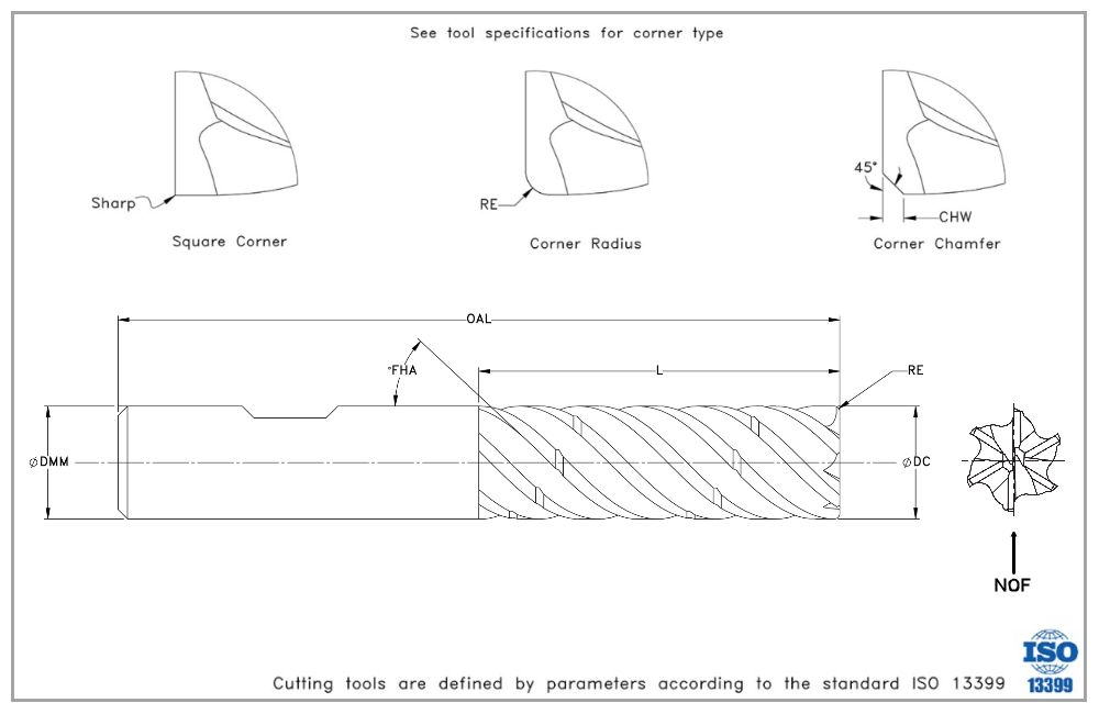

Cięcie środkowe Tak
[CHW\RE] Fazka \ Rozmiar promienia 0,02 cala
Powlekanie Hybrydowa powłoka AlCrN
Typ narożnika Promień
[ØDC] Średnica cięcia 0,5 cala \ 1/2"
Kierunek cięcia Prawo
Materiał Węglik
Seria do frezowania Haas HEHM
[FHA°] kąt nachylenia spirali 45
[LOC] Długość cięcia 1,0 cala
[NOF] Liczba rowków 6
[OAL] Długość całkowita 3,25 cala
Dodatkowy materiał obrabianego przedmiotu H – Materiały utwardzane, K – Żeliwo
[ØDMM] Średnica trzonka 0,5 cala
Typ trzonka Weldon
System pomiarowy Cale – ANSI
Zmienny skok Nie
Waga 0,2 lb \ 0,1 kg
