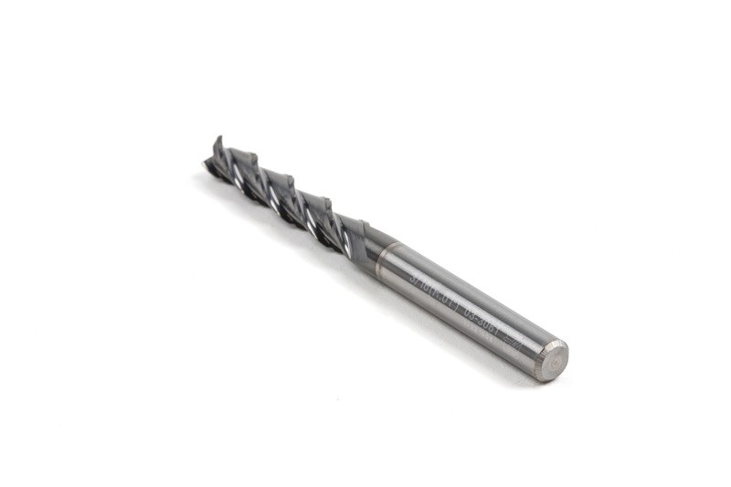

Średnica 3/16" Frez walcowo-czołowy z węglika, 3 rowki, powłoka DLC, gładki trzonek 3/16" x LOC 1", promień 0,01", HSAM2
Nr części: 03-3061
EMCA3FL3/16"(R.0.01)3/16x1x2-1/4DLCCS
Cena: 30.95 ( / artykuł)
Węglikowy frez walcowo-czołowy HSAM2 z 3 rowkami, średnica cięcia 0,1875 cala \ 3/16", gładki trzonek 3/16", długość cięcia (LOC) 1", promień 0,01", całkowita długość 2-1/4". Frez z powłoką DLC, przeznaczony do cięcia aluminium i materiałów nieżelaznych. Ten frez walcowo-czołowy jest przeznaczony do cięcia środkowego.
  • PRĘDKOŚCI I WARTOŚCI POSUWU
P – STAL
M – STAL NIERDZEWNA
K – ŻELIWO
S – STOPY WYSOKOTEMPERATUROWE
H – METALE UTWARDZANE
Cięcie środkowe Tak
[CHW\RE] Fazka \ Rozmiar promienia 0,01 in
Powlekanie DLC
Typ narożnika Promień
[ØDC] Średnica cięcia 0,1875 cala \ 3/16"
Kierunek cięcia Prawo
Materiał Węglik
Seria do frezowania Haas HSAM2
[FHA°] kąt nachylenia spirali 37
[LOC] Długość cięcia 1,0 cala
[NOF] Liczba rowków 3
[OAL] Długość całkowita 2,25 cala
[ØDMM] Średnica trzonka 0,1875 in
Typ trzonka Gładkie
System pomiarowy Cale – ANSI
Zmienny skok Nie
Waga 0,1 lb \ 0,1 kg
