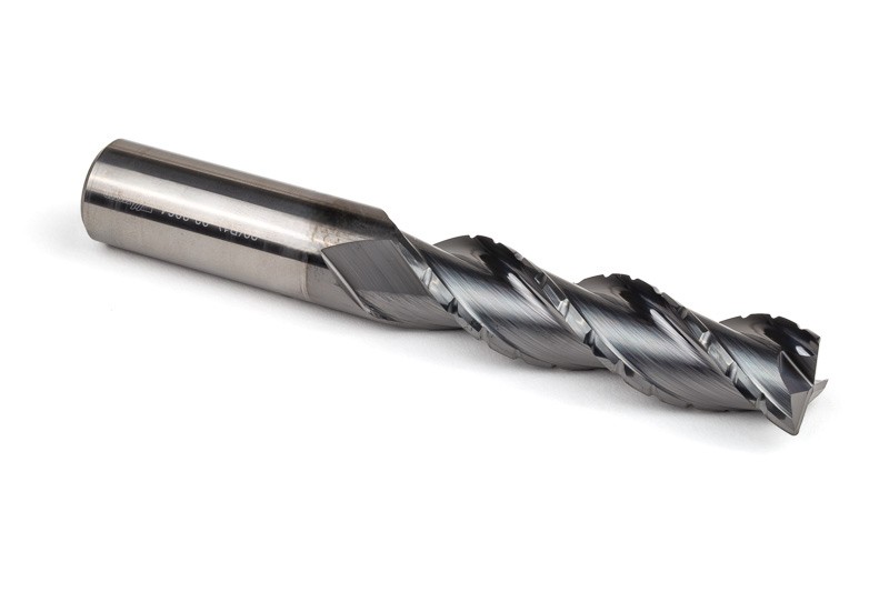

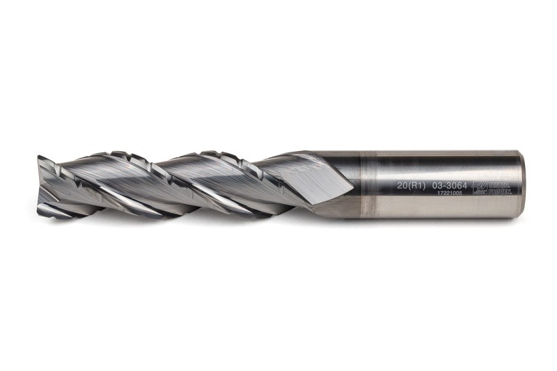

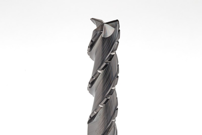

Węglikowy frez walcowo-czołowy HSAM2 z 3 rowkami, średnica cięcia 20 mm, gładki trzonek 20 mm, długość cięcia (LOC) 75 mm, promień 1 mm, całkowita długość 140 mm. Frez z powłoką DLC, przeznaczony do cięcia aluminium i materiałów nieżelaznych. Ten frez walcowo-czołowy jest przeznaczony do cięcia środkowego.
  • PRĘDKOŚCI I WARTOŚCI POSUWU
P – STAL
M – STAL NIERDZEWNA
K – ŻELIWO
S – STOPY WYSOKOTEMPERATUROWE
H – METALE UTWARDZANE
Cięcie środkowe Tak
[CHW\RE] Fazka \ Rozmiar promienia 1,0 mm
Powlekanie DLC
Typ narożnika Promień
[ØDC] Średnica cięcia 20,0 mm
Kierunek cięcia Prawo
Materiał Węglik
Seria do frezowania Haas HSAM2
[FHA°] kąt nachylenia spirali 37
[LOC] Długość cięcia 75,0 mm
[NOF] Liczba rowków 3
[OAL] Długość całkowita 140,0 mm
[ØDMM] Średnica trzonka 20,0 mm
Typ trzonka Gładkie
Zmienny skok Nie
Waga 1,1 lb \ 0,5 kg
