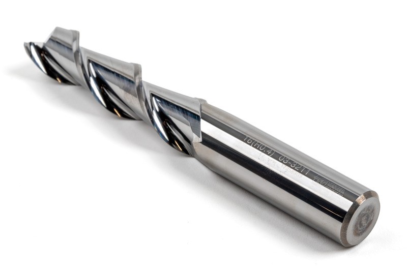

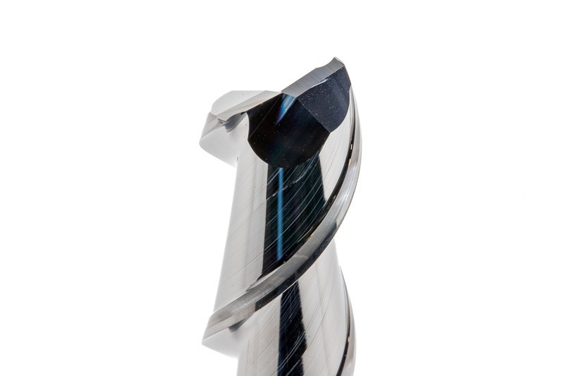

Węglikowy frez walcowo-czołowy HSAM3 z 2 rowkami, średnica cięcia 16 mm, gładki trzonek 16 mm, długość cięcia (LOC) 60 mm, promień 0,4 mm, całkowita długość 120 mm. Jest on niepowlekany i jest przeznaczony do cięcia aluminium/materiałów nieżelaznych. Ten frez walcowo-czołowy jest przeznaczony do cięcia środkowego.
  • PRĘDKOŚCI I WARTOŚCI POSUWU
P – STAL
M – STAL NIERDZEWNA
K – ŻELIWO
S – STOPY WYSOKOTEMPERATUROWE
H – METALE UTWARDZANE
Cięcie środkowe Tak
[CHW\RE] Fazka \ Rozmiar promienia 0,4 mm
Powlekanie Niepowlekane
Typ narożnika Promień
[ØDC] Średnica cięcia 16,0 mm
Kierunek cięcia Prawo
Materiał Węglik
Seria do frezowania Haas HSAM3
[FHA°] kąt nachylenia spirali 45°
[LOC] Długość cięcia 60,0 mm
[NOF] Liczba rowków 2
[OAL] Długość całkowita 120,0 mm
[ØDMM] Średnica trzonka 16,0 mm
Typ trzonka Gładkie
Zmienny skok Nie
Waga 0,6 funta \ 0,3 kg
