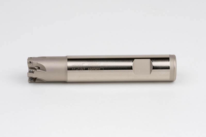

  • Dane techniczne
Seria frezów HMIEM – Haas Mini Indexable EM (frez końcowy z indeksowaniem mini Haas)
  Typ ścieżki narzędzia    Frezowanie spiralne, Frezowanie kopiowe, Liniowe powiększanie lub zmniejszanie, Dłutowanie, Frezowanie czołowe, Frez krawędziowy
Typ trzonka Weldon
[ØDC] Średnica cięcia 20,0 mm
[°] kąt odchylenia 90 stopni
[Z] Liczba zębów tnących 5
[ØDMM] Średnica trzonka 20,0 mm
[LH] Długość głowicy 30,0 mm
[ap] Maksymalna głębokość skrawania 5,5 mm
[OAL] Długość całkowita 110,0 mm
Maksymalna prędkość obrotowa 19000
Moment dokręcania śruby wkładki 60 Ncm
Chłodziwo przez narzędzie Tak
Waga 0,5 lb \ 0,2 kg
