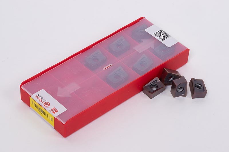

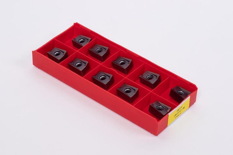

HRNP, wkładka z węglika do frezu czołowego, prostokątna ujemna dodatnia, klasa HMP20 - opakowanie 10 szt.
Nr części: 02-0011
ZNGX 442-HM HMP20 CARBIDE INSERT

UWAGA: Nasze korpusy i wkładki HPNP są takie same jak korpusy i wkładki HRNP.
  • PRĘDKOŚCI I WARTOŚCI POSUWU
TYP I KLASA WKŁADKI
Opis wkładki
HRNP – Intensywna i średnia obróbka zgrubna, frezowanie czołowe i kątowe
✓ 4 krawędzie tnące
✓ Dwustronna konstrukcja umożliwiająca szybkie usuwanie materiału i cięcie na dużą głębokość
✓ Kąt cięcia 90° i przygotowanie krawędzi do ścinania
✓ Doskonałe wykończenie przy frezowaniu kątowym
Typ wkładki
HRNP
HAAS RECTANGLE NEGATIVE POSITIVE
TYP ŚCIEŻKI NARZĘDZIA
FREZOWANIE CZOŁOWE, FREZOWANIE KĄTOWE
Krawędź tnąca 90° | maks. głębokość cięcia 0,571" (14,50 mm)
• Ujemny osiowy i dodatni promieniowy kąt natarcia
• Frez krawędziowy 90° z prostokątną wkładką
• Dwustronne, grube wkładki umożliwiające stabilne cięcie na większą głębokość
Typ wkładki
HMP20
DO OBRÓBKI NASTĘPUJĄCYCVH MATERIAŁÓW
○ P – STAL
●  M – STAL NIERDZEWNA
Podstawowy typ frezu do stali nierdzewnej. Drugorzędny typ frezu do stali. Frez węglikowy z wielowarstwową powłoką PVD do wykańczania i średniej obróbki stali nierdzewnej, superstopów i stali. Powłoka o optymalnej stabilności zapewnia większą odporność na zużycie i stabilność cieplną frezu w wielu zastosowaniach.

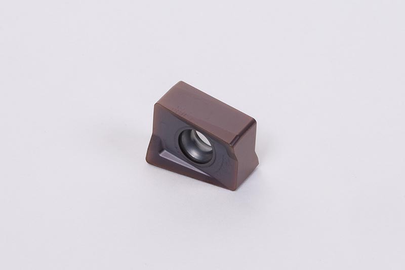

Typ wkładki Prostokątne
  Typ ścieżki narzędzia    Frezowanie czołowe, Frez krawędziowy
Seria frezów HRNP – Haas Rectangle - / +
Podstawowy materiał obrabianego przedmiotu M – Stal nierdzewna
Dodatkowy materiał obrabianego przedmiotu P – Stal
Gatunek HMP20
Materiał Węglik
Średnica okręgu wpisanego [IC] 0,433 in \ 11,0 mm
[INSL] Długość wkładki 0,607 cala \ 15,43 mm
[RE] Promień narożnika 0,032 cala \ 0,8 mm
[D1] Rozmiar otworu na wkładkę 0,173 cala \ 4,4 MM
[S] Grubość wkładki 0,287 cala \ 7,3 mm
[ap] Maksymalna głębokość skrawania 0,571 cala \ 14,5 mm
Waga 0,1 lb \ 0,1 kg
Kraj pochodzenia Chiny
