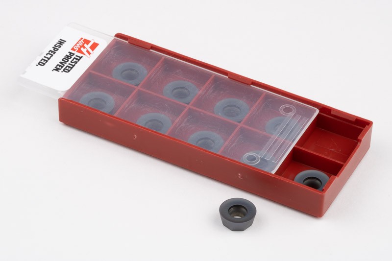

HRPP, węglikowa wkładka frezu końcowego z indeksowaniem, okrągła, łamacz wiórów HML, gatunek HU40 – pakiet 10 szt.
Nr części: 02-0966
RPET1204M0E-HML HU40

Opis wkładki
HRPP – Wysoka jakość wykończenia powierzchni, wkładka do wielu typów obróbki
✓ Zastosowanie w odlewnictwie
✓ Maksymalna głębokość cięcia w górę 0,236 cala (5,99 mm)
✓ Duża prędkość posuwu umożliwiająca szybkie usuwanie materiału
✓ Nadaje się do frezowania czołowego, frezowania kątowego, dłutowania, liniowego powiększania lub zmniejszania, frezowania spiralnego, frezowania kopiowego
Typ wkładki
HRPP
HAAS ROUND POSITIVE POSITIVE
TYP ŚCIEŻKI NARZĘDZIA
FREZOWANIE CZOŁOWE, FREZOWANIE KĄTOWE, DŁUTOWANIE, LINIOWE POWIĘKSZANIE LUB ZMNIEJSZANIE, FREZOWANIE SPIRALNE, FREZOWANIE KOPIOWE
Okrągła krawędź | maks. głębokość skrawania 0,236” (5,99 mm)
• Lepsza prostopadłość i zminimalizowane obciążenia cięcia
• Zoptymalizowany do obróbki wykończeniowej powierzchni o wysokiej jakości
• Duży kąt natarcia zmniejsza obciążenia cięcia i ogranicza do minimum powstawanie zadziorów
• Możliwość obróbki z dużą prędkością i szybkim posuwem, większa wydajność

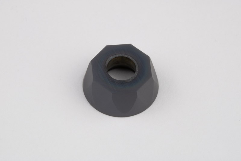

Typ wkładki
HU40
DO OBRÓBKI NASTĘPUJĄCYCVH MATERIAŁÓW
● P - STAL
●  K – ŻELIWO
●  M – STAL NIERDZEWNA
Uniwersalny typ frezu z powłoką AlCiN PVD zapewniającą doskonałe smarowanie i bardzo wysoką wytrzymałość przy obróbce z niską i średnią prędkością. Do obróbki twardszych materiałów, stali nierdzewnej, stali i żeliwa z niską i średnią prędkością. Stabilne rezultaty obróbki i dobra odporność na łamanie, przywieranie i kruszenie.
●  Materiał podstawowy obrabianego przedmiotu | ○  Materiał dodatkowy obrabianego przedmiotu
WYKAZ ŚCIEŻEK NARZĘDZIA
FREZOWANIE CZOŁOWE
FREZOWANIE KĄTOWE
DŁUTOWANIE
ZAGŁĘBIANIE PO RAMPIE
FREZOWANIE SPIRALNE
FREZOWANIE KOPIOWE
FREZOWANIE WGŁĘBNE
FREZY DO FAZOWANIA
P – STAL
M – STAL NIERDZEWNA
K – ŻELIWO
S – STOPY WYSOKOTEMPERATUROWE
H – METALE UTWARDZANE
Typ wkładki Zaokrąglanie
  Typ ścieżki narzędzia    Frezowanie czołowe, Frez krawędziowy, Liniowe powiększanie lub zmniejszanie, Frezowanie spiralne, Frezowanie kopiowe, Dłutowanie
Seria frezów HRPP - Haas Round + / +
Podstawowy materiał obrabianego przedmiotu P – Stal, K – Żeliwo
Gatunek HU40
Materiał Węglik
Średnica okręgu wpisanego [IC] 0,472 cala \ 12,0 mm
[INSL] Długość wkładki 0,472 cala \ 12,0 mm
[RE] Promień narożnika 0,236 cala \ 6,0 mm
[D1] Rozmiar otworu na wkładkę 0,177 cala \ 4,5 mm
[S] Grubość wkładki 0,187 cala \ 4,76 mm
[ap] Maksymalna głębokość skrawania 0,236 cala \ 6,0 mm
Kąt prześwitu [AN°] 11
Waga 0,1 lb \ 0,1 kg
