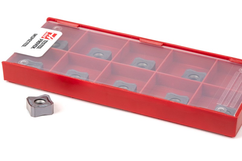

HCSNP, wkładka z węglika do głowicy frezarskiej, kwadratowa ujemna dodatnia, gatunek HU30 – zestaw 10 szt.
Nr części: 02-0975
SNEX1206ANN-HML HU30
Cena: $125.95 ($12.59 / artykuł)
Każde opakowanie zawiera (10) artykuły. Artykuły niedostępne w oddzielnej sprzedaży.

Opis wkładki
HCSNP – 8-stronna wkładka do wykończeniowego frezowania czołowego
✓ Zaprojektowania do wykańczania powierzchni czołowych
✓ Dodatni promieniowy kąt natarcia
✓ Płynne cięcie przy niskim obciążeniu
✓ Dwustronna wkładka o większej grubości z 8 różnymi krawędziami tnącymi
Typ wkładki
HCSNP
HAAS C SQUARE NEGATIVE POSITIVE
TYP ŚCIEŻKI NARZĘDZIA
FREZOWANIE CZOŁOWE
Krawędź tnąca 45° | maks. głębokość cięcia 0,236" (5,99 mm)
• Ujemny osiowy i dodatni promieniowy kąt natarcia
• Dwustronna, ekstragruba wkładka z 8 krawędziami tnącymi
• Niskie obciążenie narzędzia i bardzo płynne cięcie
Typ wkładki
HU30
DO OBRÓBKI NASTĘPUJĄCYCVH MATERIAŁÓW
○  P – STAL
○  K – ŻELIWO
●  M – STAL NIERDZEWNA
Uniwersalny frez PVD do stali, stali nierdzewnej, żeliwa i superstopów odpornych na wysokie temperatury. Ta wkładka z powłoką azotku tytanu na stopie aluminium (TiAIN) to uniwersalny typ frezu do obróbki stali, żeliwa, superstopów odpornych na wysokie temperatury i stali nierdzewnej. Zastosowana powłoka i drobne uziarnienie zapewnia wysoką odporność na zużycie i utlenianie. Stabilne rezultaty obróbki dzięki wysokiej twardości krawędzi i odporności na kruszenie, pomimo tego, że początkowa prędkość powierzchniowa jest niższa niż w przypadku innych typów frezu.
Łamacz wiórów HS:  do obróbki z niskim obciążeniem cięcia. Gwarantuje trwałość narzędzia i umożliwia dokładną obróbkę z lekkim cięciem oraz obróbkę superstopów wytrzymałych na wysokie temperatury.
Łamacz wiórów MHS: do ogólnego frezowania.
●  Materiał podstawowy obrabianego przedmiotu | ○  Materiał dodatkowy obrabianego przedmiotu

Typ wkładki Prostokątny
  Typ ścieżki narzędzia    Frezowanie czołowe
Seria frezów HCSNP - Haas Square - / +
Podstawowy materiał obrabianego przedmiotu M – Stal nierdzewna
Dodatkowy materiał obrabianego przedmiotu P – Stal, K – Żeliwo
Gatunek HU30 – lekkie, wykończenie
Materiał Węglik
Średnica okręgu wpisanego [IC] 0,5 cala \ 12,7 mm
[INSL] Długość wkładki 0,5 cala \ 12,7 mm
[D1] Rozmiar otworu na wkładkę 0,177 cala \ 4,5 mm
[S] Grubość wkładki 0,25 cala \ 6,35 mm
[ap] Maksymalna głębokość skrawania 0,236 cala \ 6,0 mm
Długość krawędzi wycieraczki 0,093 cala \ 2,36 mm
Kąt prześwitu [AN°] 0
Waga 0,1 lb \ 0,1 kg
