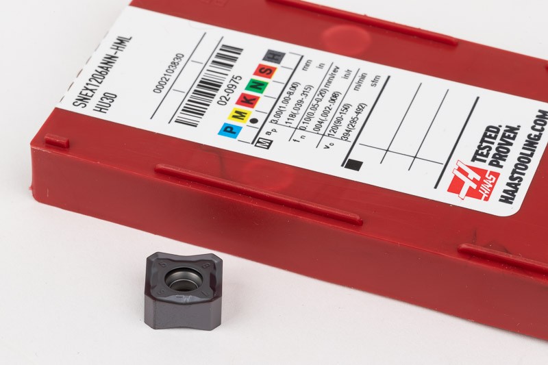

HCSNP – Achtseitige Wendeschneidplatte zum Schlichten von Stirnfräsen
✓ Konzipiert zur Schlicht-Plandrehbearbeitung
✓ Positiver radialer Spanwinkel
✓ Geringe Schnittkräfte und hervorragender glatter Schnitt
✓ Besonders dick und doppelseitig mit acht unterschiedlichen Schnittkanten
Schneidplattenart
HCSNP
HAAS C RECHTECK, NEGATIV, POSITIV
WERKZEUGBAHNTYP
STIRNFRÄSEN
45-Grad-Schnittkante | Zerspantiefe max 5,99 mm (0,236 Zoll)
• Negativer axialer Spanwinkel, positiver axialer Spanwinkel
• Doppelseitige, extradicke Schneidplatte mit 8 Schneidkanten
• Geringe Schnittkräfte und hervorragender glatter Schnitt
Wendeschneidplattengüte
HU30
ANWENDBARE WERKSTÜCKMATERIALIEN
●  P – STAHL
●  K – GUSSEISEN
●  M – EDELSTAHL
Universale PVD-Güte für Stahl, Edelstahl, Gusseisen und hitzebeständige Superlegierungen. Diese mit Titan-Aluminiumnitrid (TiAlN) beschichtete Wendeschneidplatte ist eine hochwertigere universale Güte für Stahl, Gusseisen, hitzebeständige Superlegierungen und Edelstahl. Die Beschichtung und ultra-feine Körnung bieten Verschleißfestigkeit und Oxidationsbeständigkeit. Stabile Bearbeitungsergebnisse durch ausgezeichnete Kantenhärte und Beständigkeit gegenüber Ausbrüchen, obwohl die anfänglichen Umfangsgeschwindigkeiten nicht so hoch wie bei anderen Güten sind.
HS Spanbrecher: zur Bearbeitung mit geringen Schnittkräften. Garantiert eine lange Lebensdauer des Werkzeugs sowie eine präzise Bearbeitung bei leichtem Schneiden und der Bearbeitung von hitzebeständigen Superlegierungen.
MHS Spanbrecher: zum allgemeinen Fräsen.
●  Primärwerkstoff | ○  Sekundärwerkstoff
WERKZEUGBAHN-LEGENDE
STIRNFRÄSEN
SCHULTERFRÄSEN
SCHLITZEN
RAMPENFAHREN
WENDELFRÄSEN
KOPIERFRÄSEN
TAUCHFRÄSEN
FASENFRÄSEN
ISO MATERIALTABELLE
P - STAHL
M - EDELSTAHL
K - GUSSEISEN
N - ALUMINIUM UND BUNTMETALLE
H - GEHÄRTETE METALLE
- PRIMÄRES WERKSTÜCKMATERIAL
Schneidplattenart Viereckig
Art der Werkzeugbahn Planfräsen
Fräserserien HCSNP – Haas Quadrat -/+
Primäres Werkstückmaterial M – Edelstahl
Sekundäres Werkstückmaterial P – Stahl, K – Gusseisen
Güte HU30 - Leichte Endbearbeitung
Material Hartmetall
[IC] Beschrifteter Kreisdurchmesser 0,5 Zoll / 12,7 mm
[INSL] Schneidplattenlänge 0,5 Zoll / 12,7 mm
[D1] Größe des Schneidplattenlochs 0,177 Zoll\4,5 mm
[S] Schneidplattendicke 0,25 Zoll \ 6,35 mm
[ap] Maximale Schnitttiefe 0,236 Zoll\6,0 mm
Abstreifkante Länge 0,093 Zoll \ 2,36 mm
[AN°] Freiwinkel 0
Gewicht 0,1 lb \ 0,1 kg
Ursprungsland Südkorea
