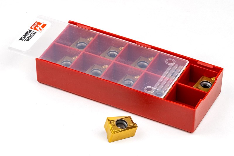

HLNP, wkładka z węglika do głowicy frezarskiej, prostokątna ujemna dodatnia, gatunek HMK15 – zestaw 10 szt.
Nr części: 02-0984
LNMX151008-HM HMK15

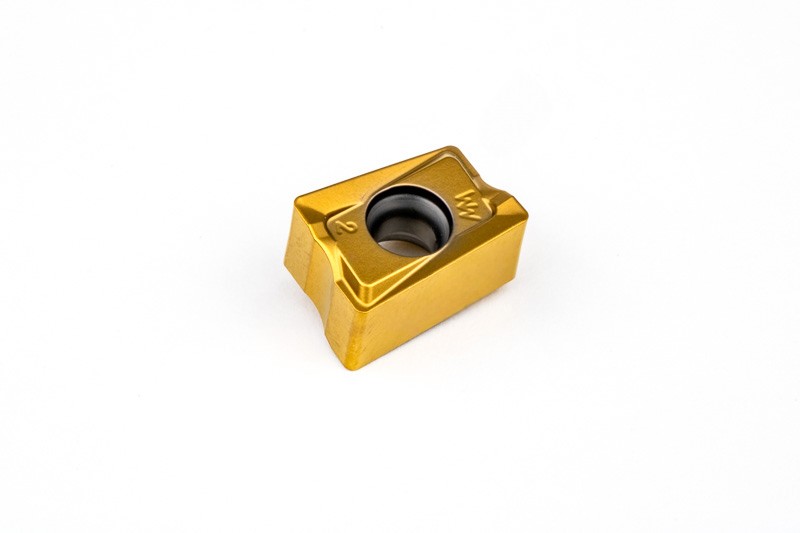

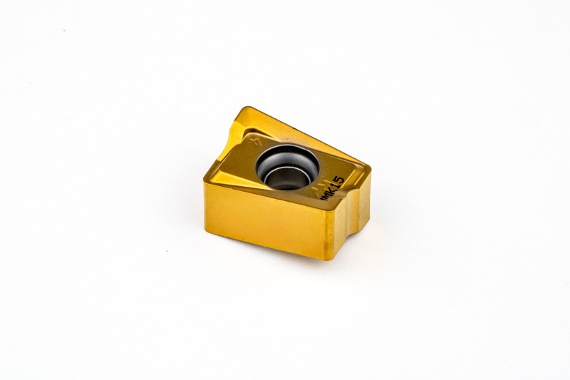

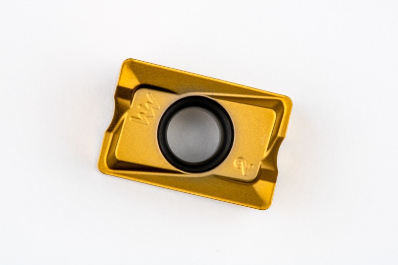

TYPY I KLASY WKŁADEK
Opis wkładki
HLNP – Wkładka do szybkiej obróbki wgłębnej
✓ Doskonale sprawdzi się z wieloma ścieżkami narzędzia, ale najlepiej przy frezowaniu wgłębnym
✓ Wytrzymała dwustronna wkładka z 4 krawędziami tnącymi
✓ Duży kąt natarcia z ostrymi krawędziami tnącymi
✓ Mniejsze obciążenie i większa trwałość narzędzia
Typ wkładki
HLNP
HAAS RECTANGLE NEGATIVE POSITIVE
TYP ŚCIEŻKI NARZĘDZIA
FREZOWANIE CZOŁOWE, FREZOWANIE KĄTOWE, DŁUTOWANIE, FREZOWANIE SPIRALNE, OSIOWE FREZOWANIE WGŁĘBNE
Krawędź tnąca 90° | maks. głębokość cięcia 0,059"/0,098" (1,5/2,5 mm)
• Dwustronna wkładka z 4 krawędziami tnącymi
• Wyjątkowa geometria zmniejsza obciążenie przy cięciu i przedłuża trwałość narzędzia
• Duży kąt natarcia z wytrzymałą i ostrą krawędzią tnącą
• Zaprojektowane do wysokowydajnego frezowania wgłębnego
Typ wkładki
HMK15
DO OBRÓBKI NASTĘPUJĄCYCVH MATERIAŁÓW
●  K – ŻELIWO
Specjalny uniwersalny typ frezu przystosowany do obróbki żeliwa. Frez węglikowy z powłoką PVD do ciągłego skrawania i ogólnej obróbki żeliwa, o doskonałej wydajności i stabilnej trwałości. Powłoka TiAlN zapewnia wysoką odporność na zużycie i wytrzymałość, minimalizując ryzyko pękania termicznego i powstawania narostów, co gwarantuje najwyższą jakość wykończenia powierzchni. Możliwość obróbki z dużą prędkością i szybkim posuwem, większa wydajność
●  Materiał podstawowy obrabianego przedmiotu | ○  Materiał dodatkowy obrabianego przedmiotu
WYKAZ ŚCIEŻEK NARZĘDZIA
FREZOWANIE CZOŁOWE
FREZOWANIE KĄTOWE
DŁUTOWANIE
ZAGŁĘBIANIE PO RAMPIE
FREZOWANIE SPIRALNE
FREZOWANIE KOPIOWE
FREZOWANIE WGŁĘBNE
FREZY DO FAZOWANIA
P – STAL
M – STAL NIERDZEWNA
K – ŻELIWO
S – STOPY WYSOKOTEMPERATUROWE
H – METALE UTWARDZANE
Typ wkładki Prostokątne
  Typ ścieżki narzędzia    Frezowanie czołowe, Frez krawędziowy, Osiowe frezowanie wgłębne, Frezowanie spiralne, Dłutowanie
Seria frezów HLNP – Prostokątny - / +
Podstawowy materiał obrabianego przedmiotu K – Żeliwo
Gatunek HMK15
Materiał Węglik
Średnica okręgu wpisanego [IC] 0,394 in \ 10,0 mm
[INSL] Długość wkładki 0,591 in \ 15,0 mm
[RE] Promień narożnika 0,032 cala \ 0,8 mm
[D1] Rozmiar otworu na wkładkę 0,177 cala \ 4,5 mm
[S] Grubość wkładki 0,394 in \ 10,0 mm
[ap] Maksymalna głębokość skrawania 0,098 cala \ 2,5 mm
Kąt prześwitu [AN°] 0
Waga 0,1 lb \ 0,1 kg
