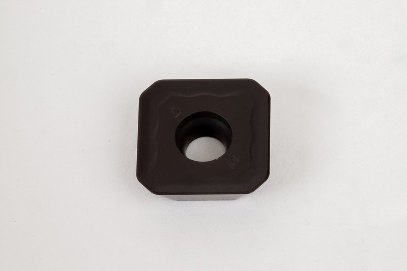

HSPP, wkładka z węglika do głowicy frezarskiej, kwadratowa dodatnia dodatnia, gatunek HP30 – zestaw 10 szt.
Nr części: 02-0995
SEET12T3-HDM HP30
Cena: 75.95 ( / artykuł)
Cena: 1423.95 ( / artykuł)
Cena: 423.95 ( / artykuł)
Cena: 56.95 ( / artykuł)
Cena: 256.95 ( / artykuł)
Cena: 597.95 ( / artykuł)
45.97
999.97
297.97
39.97
179.97
419.97
  • Prędkości i wartości posuwu (cale)
TYPY I KLASY WKŁADEK
Opis wkładki
HSPP – Wkładka do szybkiego frezowania czołowego
✓ Zaprojektowana do planowania z dużą prędkością
✓ Jednostronna wkładka z 4 krawędziami tnącymi
✓ Duży kąt natarcia umożliwia szybsze i łatwiejsze cięcie
Typ wkładki
HSPP
HAAS SQUARE POSITIVE POSITIVE
TYP ŚCIEŻKI NARZĘDZIA
FREZOWANIE CZOŁOWE
Krawędź tnąca 45° | maks. głębokość cięcia 0,236" (5,99 mm)
• Dodatni osiowy i promieniowy kąt natarcia
• Duży kąt natarcia umożliwia szybsze i łatwiejsze cięcie
• Wkładki z 4 krawędziami tnącymi
Typ wkładki
HP30
DO OBRÓBKI NASTĘPUJĄCYCVH MATERIAŁÓW
● P - STAL
Podstawowy typ frezu do stali. Lepszy przy wyższych prędkościach obróbki. Frez węglikowy z powłoką CVD do średniej i zgrubnej obróbki stali przy wyższych prędkościach skrawania. Optymalne połączenie odporności na zużycie i twardości do wielu zastosowań. Ten typ frezu ma mniejszą wytrzymałość niż HMP35.
●  Materiał podstawowy obrabianego przedmiotu | ○  Materiał dodatkowy obrabianego przedmiotu
WYKAZ ŚCIEŻEK NARZĘDZIA
FREZOWANIE CZOŁOWE
FREZOWANIE KĄTOWE
DŁUTOWANIE
ZAGŁĘBIANIE PO RAMPIE
FREZOWANIE SPIRALNE
FREZOWANIE KOPIOWE
FREZOWANIE WGŁĘBNE
FREZY DO FAZOWANIA
P – STAL
M – STAL NIERDZEWNA
K – ŻELIWO
S – STOPY WYSOKOTEMPERATUROWE
H – METALE UTWARDZANE
Typ wkładki Prostokątny
  Typ ścieżki narzędzia    Frezowanie czołowe
Seria frezów HSPP - Haas Square +/+
Gatunek HP30
Materiał Węglik
Średnica okręgu wpisanego [IC] 0,528 cala \ 13,4 MM
[INSL] Długość wkładki 0,528 cala \ 13,4 MM
[D1] Rozmiar otworu na wkładkę 0,161 cala \ 4,1 MM
[S] Grubość wkładki 0,156 cala \ 3,97 mm
[ap] Maksymalna głębokość skrawania 0,236 cala \ 6,0 mm
Długość krawędzi wycieraczki 0,1 cala \ 2,55 mm
Kąt prześwitu [AN°] 20
Waga 0,1 lb \ 0,1 kg
Kraj pochodzenia Chiny
