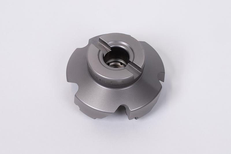

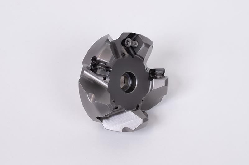

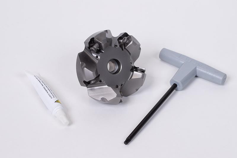

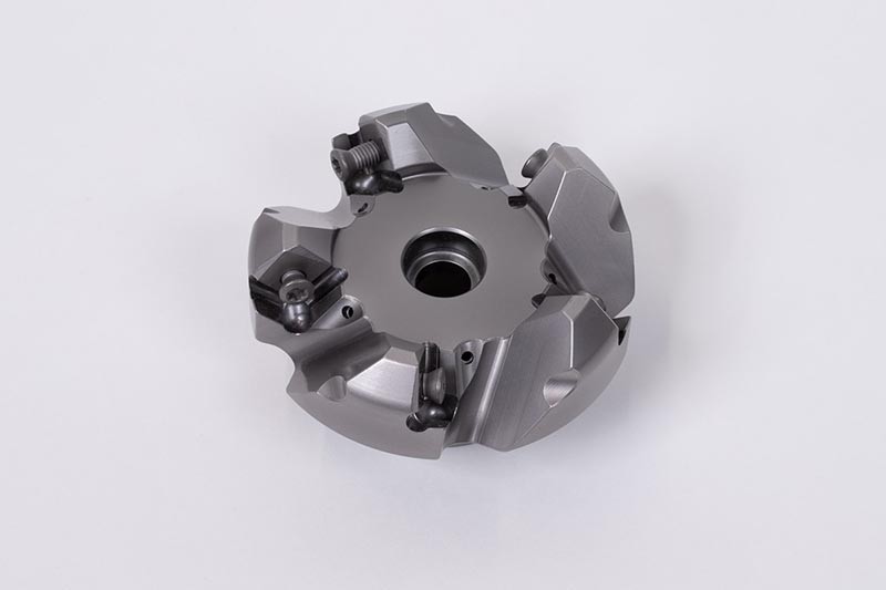

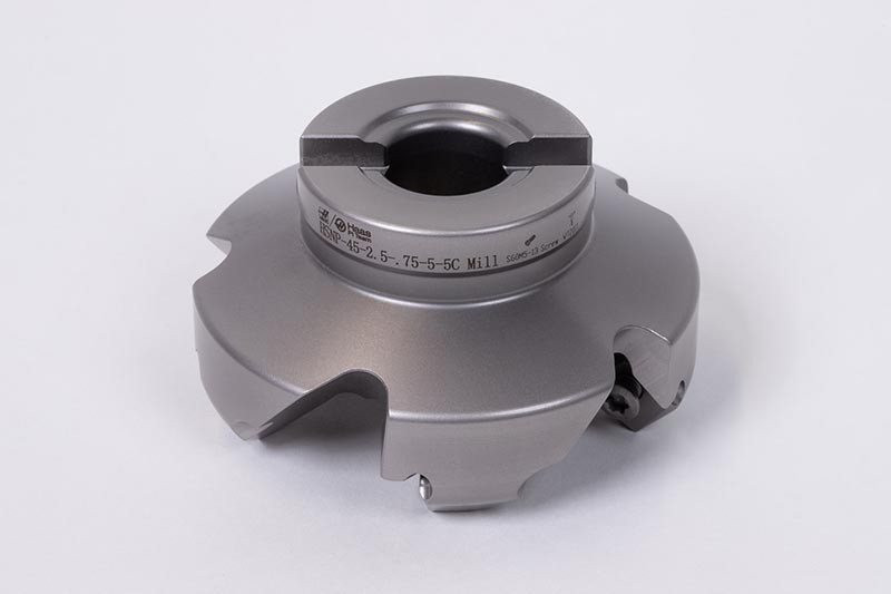

HSNP, frez czołowy o średnicy 2-1/2", otwór pilotowy 3/4" x kąt odchylenia 45°, 5 wkładek (kwadratowych), geometria ujemna/dodatnia, TSC
Nr części: 01-0006
HSNP-45-2.5-.75-5-5C SHELL MILL
Cena: 215.95 ( / artykuł)
194.97
Ten frez czołowy Haas Square Negative Positive to dobry wybór w przypadku frezowania czołowego z większymi głębokościami cięcia i prędkościami posuwu. Ma średnicę cięcia 2-1/2" i otwór pilotowy 3/4" z 45-stopniową krawędzią cięcia. Korpus frezu ma 5 kwadratowych wkładek tnących o geometrii ujemnej/dodatniej. Bardzo grube, dwustronne wkładki mają 8 krawędzi tnących i są dostępne w wykonaniach z żeliwa, stali nierdzewnej i stali. Ujemny promieniowy (kąt) natarcia, dodatni osiowy (kąt) natarcia

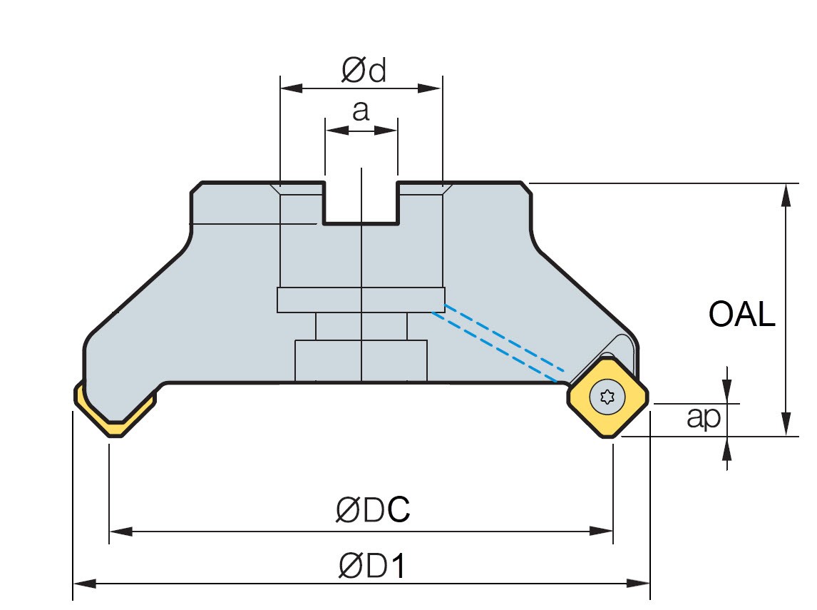

[ØDC] Średnica cięcia 2,5 cala \ 2-1/2"
Seria frezów HSNP — Haas Square - / +
  Typ ścieżki narzędzia    Frezowanie czołowe
[ØDCX] Maks. średnica cięcia 3,102 cala
[°] kąt odchylenia 45 stopni
[Z] Liczba zębów tnących 5
[Ød] średnica otworu trzpienia 0,75 cala
[a] Szerokość rowka 0,313 cala
[ap] Maksymalna głębokość skrawania 0,275 cala
[OAL] Długość całkowita 1,75 in
