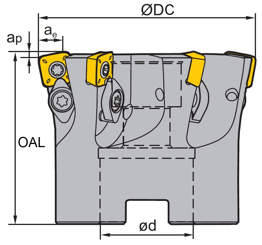

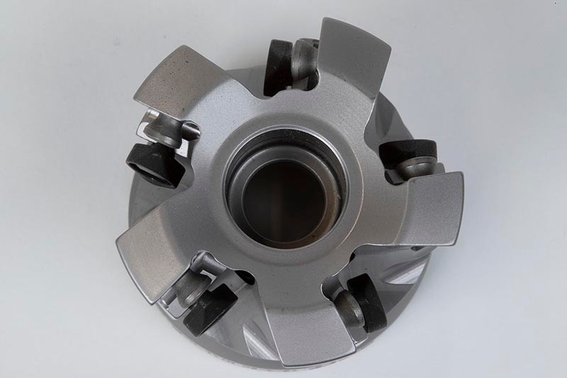

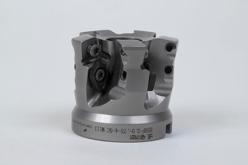

Ten frez czołowy Haas Square High Feed wykonuje gładkie cięcia z szybkim tempem usuwania materiału i nadaje się do szerokiego wachlarza zastosowań, w tym frezowania czołowego, dłutowania, frezowania kopiowego, liniowego powiększania lub zmniejszania, frezowania spiralnego oraz osiowego frezowania wgłębnego. Frez ma średnicę cięcia 2" i otwór pilotowy 3/4" z 15-stopniowym kątem odchylenia. Korpus frezu ma 5 kwadratowych wkładek tnących, który mocuje system z podwójnym zaciskiem. Wkładki mają 4 krawędzi tnących i są dostępne w wykonaniach ze stali nierdzewnej i stali.
  • Model 3D (ZIP)
  • PRĘDKOŚCI I WARTOŚCI POSUWU
System pomiarowy Cale – ANSI
[ØDC] Średnica cięcia 2 cale \ 2"
Seria frezów HSHF – Haas Square Hi Feed
  Typ ścieżki narzędzia    Frezowanie czołowe, Frezowanie kopiowe, Osiowe frezowanie wgłębne, Frezowanie spiralne, Liniowe powiększanie lub zmniejszanie, Dłutowanie
[°] kąt odchylenia 15 stopni
[Z] Liczba zębów tnących 5
[Ød] średnica otworu trzpienia 0,75 cala
[a] Szerokość rowka 0,313 cala
[ap] Maksymalna głębokość skrawania 0,071 cala
[OAL] Długość całkowita 1,75 in
Maksymalna prędkość obrotowa 6200
Moment dokręcania śruby wkładki 340 Ncm
Typ sprzęgu A
Chłodziwo przez narzędzie Tak
Waga 1,3 lb \ 0,6 kg
