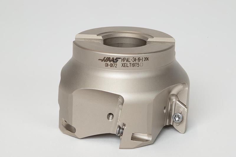

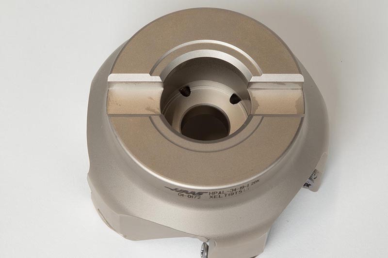

HPAL, frez czołowy o średnicy 3", otwór pilotowy 1" x kąt odchylenia 90°, 5 wkładek (wielokątnych), wysoka geometria dodatnia, TSC
Nr części: 01-0172
HPAL-34-19-1
Cena: 278.95 ( / artykuł)
Ten frez czołowy Haas High Positive jest przeznaczony do szybkiej obróbki aluminium w szerokiej gamie zastosowań, takich jak frezowanie czołowe, frezowanie kątowe, dłutowanie, frezowanie kopiowe, liniowe powiększanie lub zmniejszanie oraz frezowanie spiralne. Ma średnicę cięcia 3" i otwór pilotowy 1" z 90-stopniową krawędzią cięcia. Korpus frezu ma 5 wielokątne wkładki tnące o geometrii wysoce dodatniej. Wkładki jednostronne mają 2 krawędzie tnące o dużym kącie natarcia, co gwarantuje dobre wykończenie powierzchni i niższe obciążenia cięcia.
  • Model 3D (ZIP)
  • Dane techniczne

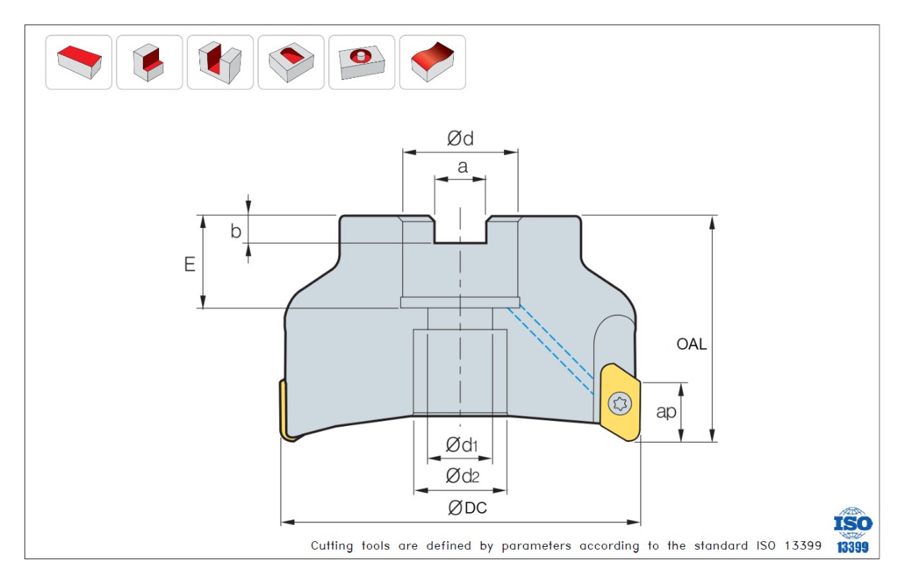

System pomiarowy Cale – ANSI
[ØDC] Średnica cięcia 3 cale \ 3"
Seria frezów HPAL – Aluminium Haas HP
  Typ ścieżki narzędzia    Dłutowanie, Frezowanie czołowe, Liniowe powiększanie lub zmniejszanie, Frez krawędziowy, Frezowanie spiralne, Frezowanie kopiowe
[°] kąt odchylenia 90 stopni
[Z] Liczba zębów tnących 5
[Ød1] Średnica 0,55 cala
[Ød2] Średnica 0,827 in
[Ød] średnica otworu trzpienia 1,0 cala
[E] Głębokość otworu trzpienia 0,866 cala
[a] Szerokość rowka 0,384 cala
[b] Głębokość rowka 0,248 in
[ap] Maksymalna głębokość skrawania 0,67 cala
[OAL] Długość całkowita 2,0 in
Maksymalna prędkość obrotowa 16000
Moment dokręcania śruby wkładki 300 Ncm
Typ sprzęgu A
Chłodziwo przez narzędzie Tak
Waga 2,1 funta \ 1,0 kg
