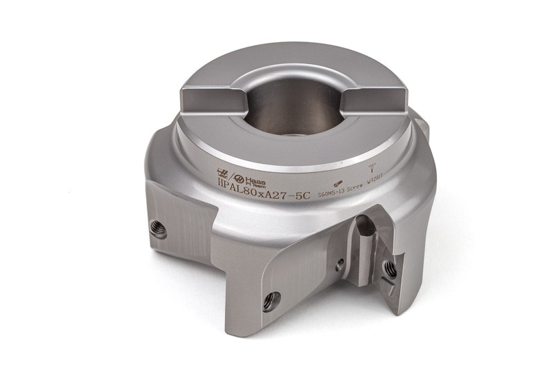

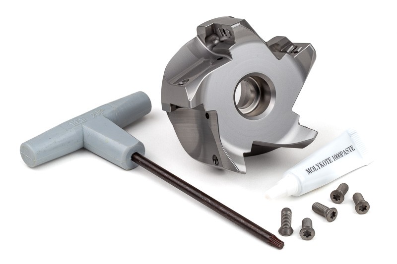

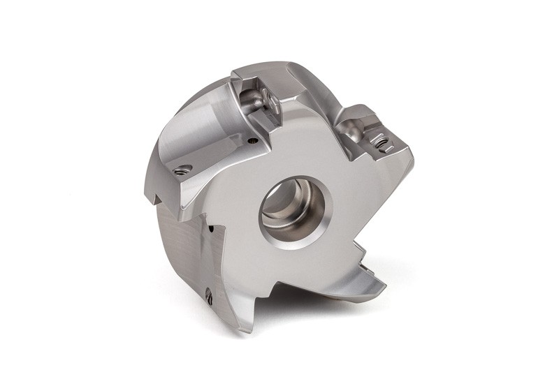

HPAL2, frez czołowy Ø 100 mm, otwór pilotowy 27 mm x kąt odchylenia 90°, 5 rowków, geometria z dodatnim/dodatnim kątem natarcia, TSC
Nr części: 01-0838
HPAL 80 x A27-5C
Cena: 6748.95 ( / artykuł)
Cena: 2008.95 ( / artykuł)
Cena: 269.95 ( / artykuł)
Cena: 1214.95 ( / artykuł)
Cena: 2834.95 ( / artykuł)
Frez czołowy Haas z dodatnią krawędzią (HPAL2) o średnim skoku został specjalnie zaprojektowany do intensywnej obróbki aluminium oraz podobnych materiałów nieżelaznych i zapewnia dobre wykończenie powierzchni. Wklęsłe rowki w tylnej części wkładek zapewniają lepszy docisk przy wyższych prędkościach skrawania, a polerowane powierzchnie tnące ułatwiają usuwanie wiórów i ograniczają powstawanie narostów (BUE) podczas frezowania kopiowego, frezowania czołowego, frezowania spiralnego, zagłębiania po rampie, frezowania kątowego i frezowania rowków. Ma średnicę cięcia 80 mm i otwór pilotowy 27 mm z 90-stopniową krawędzią tnącą. Korpus frezu z dodatnim osiowym i dodatnim promieniowym kątem natarcia ma 5 wielokątnych/specjalnych wkładek tnących. Wkładki z zaciskami śrubowymi mają 2 krawędzie tnące i są dostępne w wariantach do cięcia aluminium lub metali nieżelaznych. Korpus frezu jest chłodzony przez narzędzie (TSC), gdy jest używany ze śrubą z trzpieniem przelotowym. Wkładki i śruba przelotowa do chłodziwa są dostępne w osobnej sprzedaży.
[Ød] średnica otworu trzpienia 27,0 mm
Kraj pochodzenia Chiny
Typ sprzęgu A
[ØDC] Średnica cięcia 80,0 mm
Długość krawędzi tnącej [L10] 0,862 cala \ 21,9 mm
Średnica okręgu wpisanego [IC] 0,502 cala \ 12,76 mm
[a] Szerokość rowka 12,4 mm
[°] kąt odchylenia 90 stopni
[Ap] Maks. głębokość cięcia 21,9 mm
Maksymalna prędkość obrotowa 5800
Seria frezów HPAL2 – Haas HP Aluminum
[Z] Liczba zębów tnących 5
[OAL] Długość całkowita 50,0 mm
Moment dokręcania śruby wkładki 1020 Ncm
Chłodziwo przez narzędzie Tak
  Typ ścieżki narzędzia    Frezowanie czołowe, Zagłębianie po rampie, Dłutowanie, Frez krawędziowy, Frezowanie kopiowe, Frezowanie spiralne
Waga 0,9 lb \ 0,4 kg
