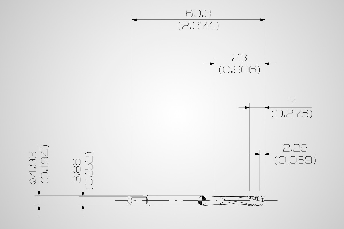

  4. Gwintownik z rowkami spiralnymi nr 10-32 UNF HSS-E, trzonek 0,194” x długość gwintu 0,276”, 2.5XD, zmodyfikowany wykańczak, 3 rowki, H3, powłoka TiCN
03-0197
03-0197
03-0197
03-0197
Nr części: 03-0197
10-32 SP FL TI & NI ALLOY TAP
Cena: 17.95 ( / artykuł)
11.97
System pomiarowy Cale – ANSI
Seria gwintów UNF – Unified Natl. Dokładne
Rozmiar gwintu nr 10-32
Podstawowy materiał obrabianego przedmiotu S – Stopy wysokotemperaturowe
Dodatkowy materiał obrabianego przedmiotu H – Materiały utwardzane, P – Stal
Typ gwintu Rowek śrubowy
Typ trzonka Prostokątny
Materiał HSS-E
Powlekanie TiCN
[TPI] Gwinty na cal 32 tpi
Średnica gwintownika 0,138 cala
[ØDC] Średnica cięcia 0,19 in
[ØDMM] Średnica trzonka 0,194 cala
[L2] Długość fazki 2P - 3P
[L1] Długość gwintu 0,276 cala
[LU] Długość użytkowa 0,906 cala
[OAL] Długość całkowita 2,374 cala
[SS] Rozmiar kwadratowy 0,152 cala
[NOF] Liczba rowków 3
[FHA°] kąt nachylenia spirali 15
Długość/średnica 2,5 X D
Limit skoku H3
Waga 0,1 lb \ 0,1 kg
