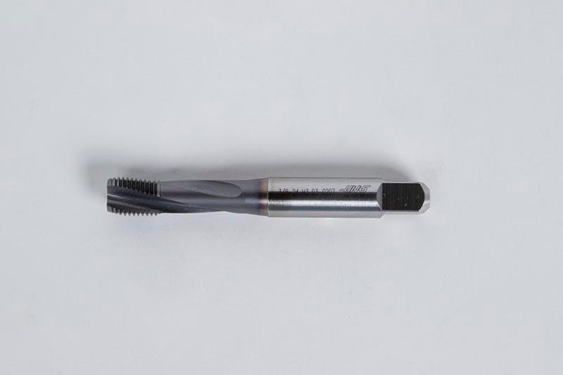

Gwintownik z rowkami spiralnymi 3/8”-24 UNF HSS-E, trzonek 0,381" x długość gwintu 0,394", 2.5XD, zmodyfikowany wykańczak, 3 rowki, H3, powłoka TiCN
Nr części: 03-0207
3/8-24 SP FL TI & NI ALLOY TAP
Cena: 25.95 ( / artykuł)
18.97
Ten gwintownik z rowkami spiralnymi 3/8"-24 UNF (United National Fine) ma rozmiar gwintu 3/8" z 24 gwintami na cal (TPI) oraz długość gwintu 0,394". Gwintownik z 3 rowkami jest wykonany ze stali szybkotnącej o wysokiej zawartości wanadu (HSS-EX) i przeznaczony do wycinania gwintów w wysokotemperaturowych stopach. Ten gwintownik to zmodyfikowany wykańczak z limitem skoku H3 z powłoką z węglikoazotku tytanu (TiCN), która zapewnia większą odporność na zużycie i powstawanie narostów.
  • PRĘDKOŚCI I WARTOŚCI POSUWU
P – STAL
M – STAL NIERDZEWNA
K – ŻELIWO
S – STOPY WYSOKOTEMPERATUROWE
H – METALE UTWARDZANE
System pomiarowy Cale – ANSI
Seria gwintów UNF – Unified Natl. Dokładne
Rozmiar gwintu 3/8"–24
Podstawowy materiał obrabianego przedmiotu S – Stopy wysokotemperaturowe
Dodatkowy materiał obrabianego przedmiotu H – Materiały utwardzane, P – Stal
Typ gwintu Rowek śrubowy
Typ trzonka Prostokątny
Materiał HSS-E
Powlekanie TiCN
[TPI] Gwinty na cal 24 tpi
Średnica gwintownika 0,335 cala
[ØDC] Średnica cięcia 0,375 cala
[ØDMM] Średnica trzonka 0,381 cala
[L2] Długość fazki 2P - 3P
[L1] Długość gwintu 0,394 cala
[LU] Długość użytkowa 1,252 cala
[OAL] Długość całkowita 2,937 cala
[SS] Rozmiar kwadratowy 0,286 cala
[NOF] Liczba rowków 3
[FHA°] kąt nachylenia spirali 15
Długość/średnica 2,5 X D
Limit skoku H3
Waga 0,1 lb \ 0,1 kg
