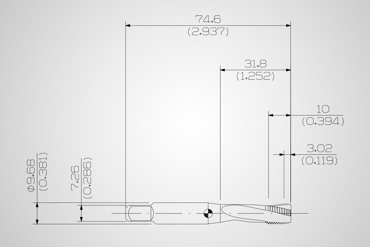

Dieser 3/8"-24 UNF (United National Fine) Spiralgewindebohrer hat eine 3/8"-Gewindegröße mit 24 Gewinden pro Zoll (TPI) und einer Gewindelänge von 0,394". Der 3-Schneiden-Gewindebohrer ist aus Hoch-Vanadium-Schnellstahl (HSS-EX) gefertigt und für das Schneiden von Gewinden in Hochtemperaturlegierungen ausgelegt. Der Gewindebohrer mit modifiziertem Anschnitt hat eine H3-Steigungsgrenze und eine verschleißfeste Beschichtung aus Titan-Karbidnitrid (TiCN), um Grate zu verhindern.
Messsystem Inch – ANSI
Gewinde-Serie UNF – Vht. Fein
Gewindegröße 3/8″-24
Primäres Werkstückmaterial S – Hochtemperatur-Legierungen
Sekundäres Werkstückmaterial H – Gehärtete Materialien, P – Stahl
Gewindebohrer-Typ Spiralnut
Fasen-Typ Modifiziertes Bottoming
Schaft-Typ Viereckig
Material HSS-E
Ummantelung TiCN
[TPI] Gewinde pro Zoll 24 Gg/Zoll
Gewindebohrer-Durchmesser 0,335 Zoll
[ØDC] Zerspanungsdurchmesser 0,375 Zoll
[ØDMM] Schaftdurchmesser 0,381 Zoll
[L2] Fasenlänge 2P - 3P
[L1] Gewindelänge 0,394 Zoll
[LU] Nutzlänge 1,252 Zoll
[OAL] Gesamtlänge 2,937 Zoll
[SS] Quadratisches Format 0,286 Zoll
[NOF] Anzahl der Nuten 3
[FHA°]-Spiralwinkel 15
Länge / Durchmesser 2,5 X Tiefe
Grenze der Steigung H3
Gewicht 0,1 lb \ 0,1 kg
Ursprungsland Südkorea
