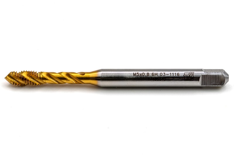

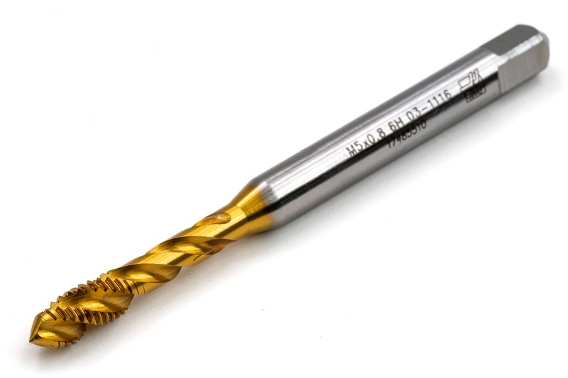

Gwintownik z rowkami spiralnymi M5x0,8 M HSS-E, trzonek 6 mm x długość gwintu 8 mm, 2.5XD, zmodyfikowany wykańczak, 3 rowki, 6H, powłoka TiN
Nr części: 03-1116
M5 X 0.8 SP FL MULTIPLE MATERIAL TAP
Ocena klienta:
Cena: $11.95 ( / artykuł)
Cena: 173.95 ( / artykuł)
Cena: 51.95 ( / artykuł)
Cena: 6.95 ( / artykuł)
Cena: 31.95 ( / artykuł)
Cena: 72.95 ( / artykuł)
$9.97
$9.47 (Zapisz 5%)
P – STAL
M – STAL NIERDZEWNA
K – ŻELIWO
S – STOPY WYSOKOTEMPERATUROWE
H – METALE UTWARDZANE
Seria gwintów M – Metryczne
Rozmiar gwintu M5X0,8
Podstawowy materiał obrabianego przedmiotu M – Stal nierdzewna, K – Żeliwo, P – Stal, N – Aluminum
Typ gwintu Rowek śrubowy
Typ trzonka Prostokątny
Materiał HSS-E
Powlekanie TiN
[TP] Skok gwintu 0,8 mm
Średnica gwintownika 4,2 mm
[ØDC] Średnica cięcia 5,0 mm
[ØDMM] Średnica trzonka 6,0 mm
[L2] Długość fazki 2P - 3P
[L1] Długość gwintu 8,0 mm
[LU] Długość użytkowa 25,0 mm
[OAL] Długość całkowita 70,0 mm
[SS] Rozmiar kwadratowy 4,9 mm
[NOF] Liczba rowków 3
[FHA°] kąt nachylenia spirali 40
Długość/średnica 2,5 X D
Limit skoku 6H
Waga 0,1 lb \ 0,1 kg
