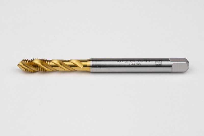

Gwintownik z rowkami spiralnymi M7 X 1,0 M HSS-E, trzonek 7 mm x długość gwintu 10 mm, 2.5XD, zmodyfikowany wykańczak, 3 rowki, 6H, powłoka TiN
Nr części: 03-1118
M7 X 1 SP FL MULTIPLE MATERIAL TAP
Cena: 11.95 ( / artykuł)
Cena: 173.95 ( / artykuł)
Cena: 51.95 ( / artykuł)
Cena: 6.95 ( / artykuł)
Cena: 31.95 ( / artykuł)
Cena: 72.95 ( / artykuł)
9.97
P – STAL
M – STAL NIERDZEWNA
K – ŻELIWO
S – STOPY WYSOKOTEMPERATUROWE
H – METALE UTWARDZANE
Seria gwintów M – Metryczne
Rozmiar gwintu M7x1,0
Podstawowy materiał obrabianego przedmiotu K – Żeliwo, P – Stal, N – Aluminum, M – Stal nierdzewna
Typ gwintu Rowek śrubowy
Typ trzonka Prostokątny
Materiał HSS-E
Powlekanie TiN
[TP] Skok gwintu 1,0 mm
Średnica gwintownika 6,0 mm
[ØDC] Średnica cięcia 7,0 mm
[ØDMM] Średnica trzonka 7,0 mm
[L2] Długość fazki 2P - 3P
[L1] Długość gwintu 10,0 mm
[LU] Długość użytkowa 30,0 mm
[OAL] Długość całkowita 80,0 mm
[SS] Rozmiar kwadratowy 5,5 mm
[NOF] Liczba rowków 3
[FHA°] kąt nachylenia spirali 40
Długość/średnica 2,5 X D
Limit skoku 6H
Waga 0,1 lb \ 0,1 kg
