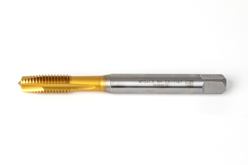

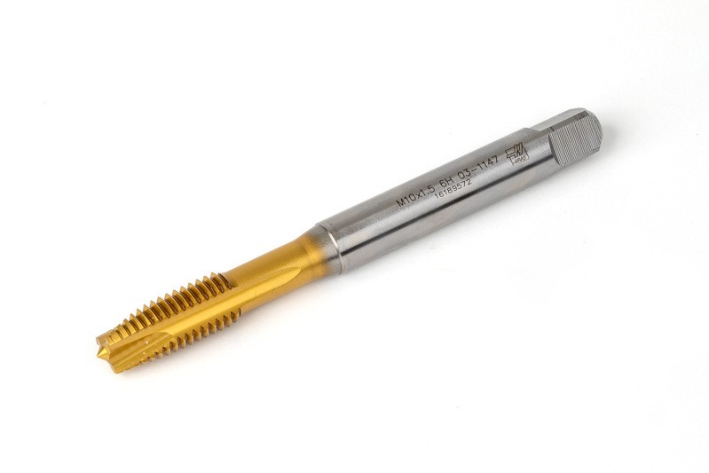

Gwintownik „spiral point” M10 X 1,5 M HSS-E, trzonek 10 mm x długość gwintu 22 mm, 3XD, gwintownik pośredni, 3 rowki, 6H, powłoka TiN
Nr części: 03-1147
M10 X 1.5 SP PT MULTIPLE MATERIAL TAP
Cena: 15.95 ( / artykuł)
Cena: 198.95 ( / artykuł)
Cena: 59.95 ( / artykuł)
Cena: 7.95 ( / artykuł)
Cena: 35.95 ( / artykuł)
Cena: 83.95 ( / artykuł)
12.97
P – STAL
M – STAL NIERDZEWNA
K – ŻELIWO
S – STOPY WYSOKOTEMPERATUROWE
H – METALE UTWARDZANE
Seria gwintów M – Metryczne
Rozmiar gwintu M10X1,5
Podstawowy materiał obrabianego przedmiotu M – Stal nierdzewna, K – Żeliwo, P – Stal, N – Aluminum
Typ gwintu Końcówka śrubowa
Typ fazki Gwintownik pośredni
Typ trzonka Prostokątny
Materiał HSS-E
Powlekanie TiN
[TP] Skok gwintu 1,5 mm
Średnica gwintownika 8,5 mm
[ØDC] Średnica cięcia 10,0 mm
[ØDMM] Średnica trzonka 10,0 mm
[L2] Długość fazki 4P - 5P
[L1] Długość gwintu 22,0 mm
[LU] Długość użytkowa 39,0 mm
[OAL] Długość całkowita 100,0 mm
[SS] Rozmiar kwadratowy 8,0 mm
[NOF] Liczba rowków 3
[FHA°] kąt nachylenia spirali 0
Długość/średnica 3 X D
Limit skoku 6H
