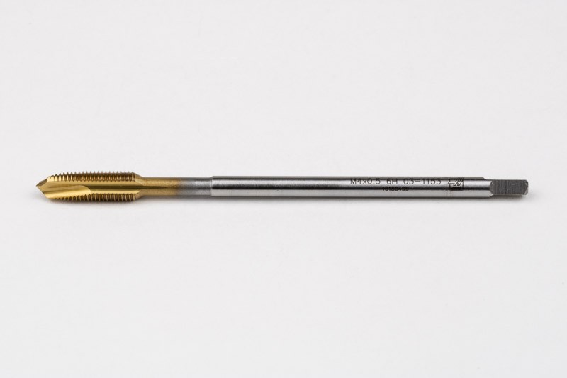

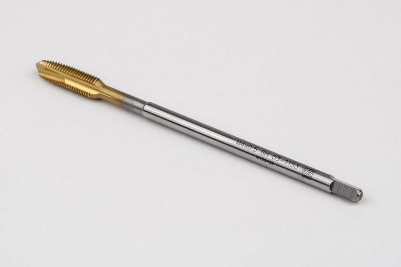

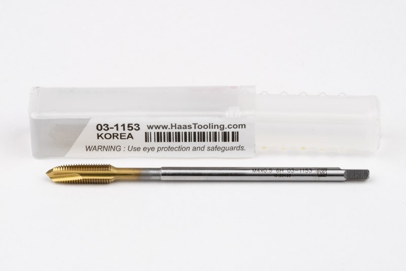

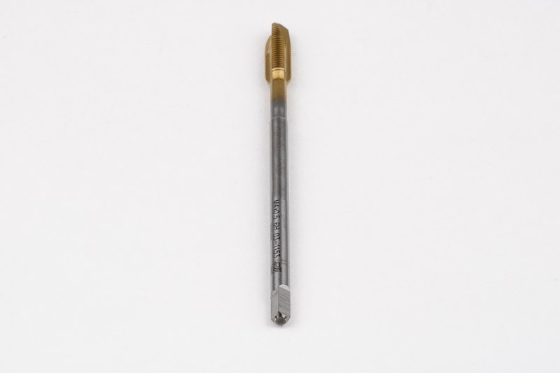

Gwintownik „spiral point” M4 X 0,5 MF HSS-E, trzonek 2,8 mm x długość gwintu 10 mm, 3XD, gwintownik pośredni, 3 rowki, 6H, powłoka TiN
Nr części: 03-1153
M4 X 0.5 SP PT MULTIPLE MATERIAL TAP
Cena: 10.95 ( / artykuł)
Cena: 148.95 ( / artykuł)
Cena: 44.95 ( / artykuł)
Cena: 5.95 ( / artykuł)
Cena: 26.95 ( / artykuł)
Cena: 62.95 ( / artykuł)
7.97
P – STAL
M – STAL NIERDZEWNA
K – ŻELIWO
S – STOPY WYSOKOTEMPERATUROWE
H – METALE UTWARDZANE
Seria gwintów MF – Metryczny drobny
Rozmiar gwintu M4x0,5
Podstawowy materiał obrabianego przedmiotu K – Żeliwo, M – Stal nierdzewna, P – Stal, N – Aluminum
Typ gwintu Końcówka śrubowa
Typ fazki Gwintownik pośredni
Typ trzonka Prostokątny
Materiał HSS-E
Powlekanie TiN
[TP] Skok gwintu 0,5 mm
Średnica gwintownika 3,5 mm
[ØDC] Średnica cięcia 4,0 mm
[ØDMM] Średnica trzonka 2,8 mm
[L2] Długość fazki 4P - 5P
[L1] Długość gwintu 10,0 mm
[LU] Długość użytkowa 21,0 mm
[OAL] Długość całkowita 63,0 mm
[SS] Rozmiar kwadratowy 2,1 mm
[NOF] Liczba rowków 3
[FHA°] kąt nachylenia spirali 0
Długość/średnica 3 X D
Limit skoku 6H
Waga 0,1 lb \ 0,1 kg
