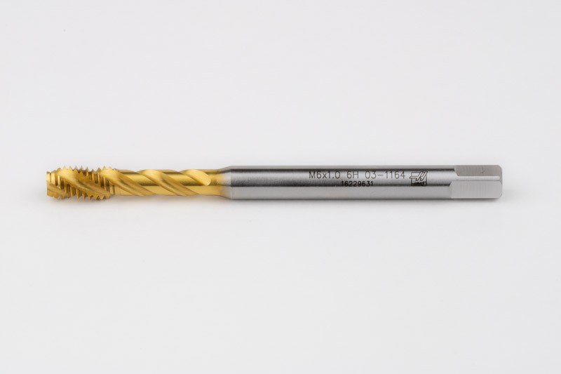

Gwintownik z rowkami spiralnymi M6 X 1,0 M HSS-E, trzonek 6 mm x długość gwintu 10 mm, 2.5XD, zmodyfikowany wykańczak, 3 rowki, 6H, powłoka TiN
Nr części: 03-1164
M6 X 1 SP FL TSC MULTIPLE MATERIAL TAP
Cena: 15.95 ( / artykuł)
Cena: 198.95 ( / artykuł)
Cena: 59.95 ( / artykuł)
Cena: 7.95 ( / artykuł)
Cena: 35.95 ( / artykuł)
Cena: 83.95 ( / artykuł)
12.97
P – STAL
M – STAL NIERDZEWNA
K – ŻELIWO
S – STOPY WYSOKOTEMPERATUROWE
H – METALE UTWARDZANE
Seria gwintów M – Metryczne
Rozmiar gwintu M6 x 1,0
Podstawowy materiał obrabianego przedmiotu N – Aluminum, P – Stal, K – Żeliwo, M – Stal nierdzewna
Typ gwintu Rowek śrubowy
Typ trzonka Prostokątny
Materiał HSS-E
Powlekanie TiN
[TP] Skok gwintu 1,0 mm
Średnica gwintownika 5,0 mm
[ØDC] Średnica cięcia 6,0 mm
[ØDMM] Średnica trzonka 6,0 mm
[L2] Długość fazki 2P - 3P
[L1] Długość gwintu 10,0 mm
[LU] Długość użytkowa 30,0 mm
[OAL] Długość całkowita 80,0 mm
[SS] Rozmiar kwadratowy 4,9 mm
[NOF] Liczba rowków 3
[FHA°] kąt nachylenia spirali 40
Długość/średnica 2,5 X D
Limit skoku 6H
