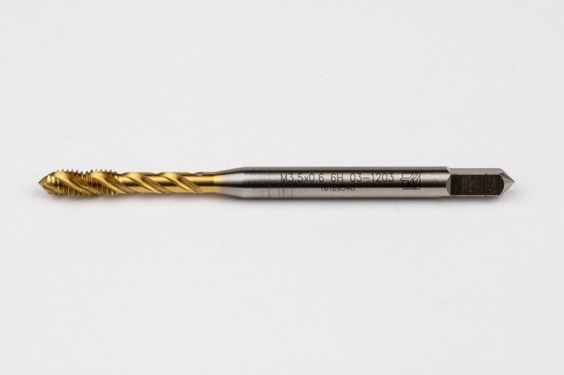

Gwintownik z rowkami spiralnymi M3,5x0,6 M HSS-E, trzonek 4 mm x długość gwintu 7 mm, 2.5XD, zmodyfikowany wykańczak, 3 rowki, 6H, powłoka TiN
Nr części: 03-1203
M3.5 X 0.6 SP FL MULTIPLE MATERIAL TAP
Cena: 11.95 ( / artykuł)
Cena: 148.95 ( / artykuł)
Cena: 44.95 ( / artykuł)
Cena: 5.95 ( / artykuł)
Cena: 26.95 ( / artykuł)
Cena: 62.95 ( / artykuł)
8.97
P – STAL
M – STAL NIERDZEWNA
K – ŻELIWO
S – STOPY WYSOKOTEMPERATUROWE
H – METALE UTWARDZANE
Seria gwintów M – Metryczne
Rozmiar gwintu M3,5 x 0,6
Podstawowy materiał obrabianego przedmiotu M – Stal nierdzewna, N – Aluminium, K – Żeliwo, P – Stal
Typ gwintu Rowek śrubowy
Typ trzonka Prostokątny
Materiał HSS-E
Powlekanie TiN
[TP] Skok gwintu 0,6 mm
Średnica gwintownika 2,9 mm
[ØDC] Średnica cięcia 3,5 mm
[ØDMM] Średnica trzonka 4,0 mm
[L2] Długość fazki 2P - 3P
[L1] Długość gwintu 7,0 mm
[LU] Długość użytkowa 20,0 mm
[OAL] Długość całkowita 56,0 mm
[SS] Rozmiar kwadratowy 3,0 mm
[NOF] Liczba rowków 3
[FHA°] kąt nachylenia spirali 40
Długość/średnica 2,5 X D
Limit skoku 6H
Waga 0,1 lb \ 0,1 kg
