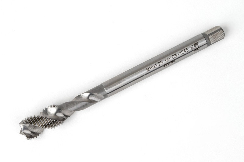

Gwintownik z rowkami spiralnymi M10x1,25 MF HSS-E, trzonek 7 mm x długość gwintu 16 mm, 2.5XD, zmodyfikowany wykańczak, 2 rowki, 6H, bez powłoki
Nr części: 03-1245
M10 X 1.25SP FL ALUMINUM TAP
Cena: 13.95 ( / artykuł)
Cena: 173.95 ( / artykuł)
Cena: 51.95 ( / artykuł)
Cena: 6.95 ( / artykuł)
Cena: 31.95 ( / artykuł)
Cena: 72.95 ( / artykuł)
9.97
  • Model 3D (ZIP)
P – STAL
M – STAL NIERDZEWNA
K – ŻELIWO
S – STOPY WYSOKOTEMPERATUROWE
H – METALE UTWARDZANE
Seria gwintów MF – Metryczny drobny
Rozmiar gwintu M10x1,25
Dodatkowy materiał obrabianego przedmiotu P – Stal
Typ gwintu Rowek śrubowy
Typ trzonka Prostokątny
Materiał HSS-E
Powlekanie Niepowlekane
[TP] Skok gwintu 1,25 mm
Średnica gwintownika 8,8 mm
[ØDC] Średnica cięcia 10,0 mm
[ØDMM] Średnica trzonka 7,0 mm
[L2] Długość fazki 2P - 3P
[L1] Długość gwintu 16,0 mm
[LU] Długość użytkowa 40,0 mm
[OAL] Długość całkowita 100,0 mm
[SS] Rozmiar kwadratowy 5,5 mm
[NOF] Liczba rowków 2
[FHA°] kąt nachylenia spirali 45
Długość/średnica 2,5 X D
Limit skoku 6H
Waga 0,1 lb \ 0,1 kg
