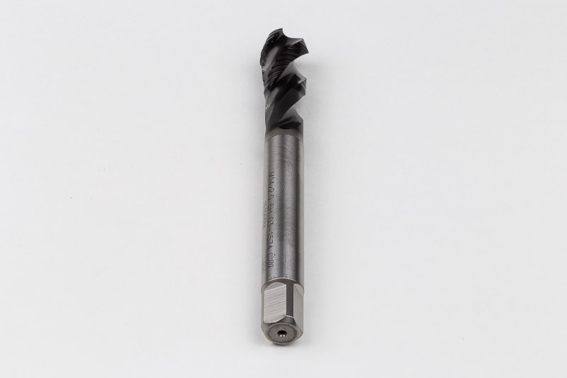

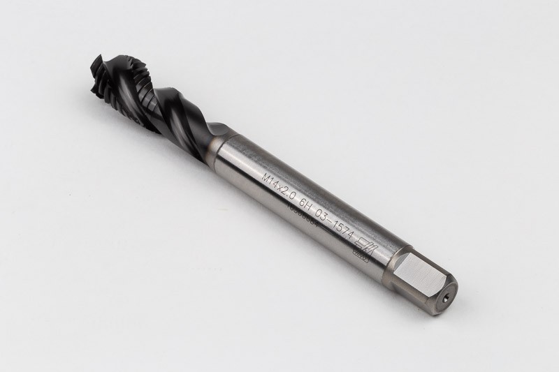

Gwintownik z rowkami spiralnymi M14x2,0 M HSS-E, trzonek 11 mm x długość gwintu 20 mm, 2.5XD, zmodyfikowany wykańczak, 3 rowki, 6H, powłoka Hardslick
Nr części: 03-1574
M14 × 2 TAP SP FL SS HARDSLICK
Cena: 37.95 ( / artykuł)
Cena: 723.95 ( / artykuł)
Cena: 215.95 ( / artykuł)
Cena: 28.95 ( / artykuł)
Cena: 130.95 ( / artykuł)
Cena: 303.95 ( / artykuł)
30.97
524.97
156.97
20.97
94.97
220.97
  • Model 3D (ZIP)
P – STAL
M – STAL NIERDZEWNA
K – ŻELIWO
S – STOPY WYSOKOTEMPERATUROWE
H – METALE UTWARDZANE
Seria gwintów M – Metryczne
Rozmiar gwintu M14x2,0
Podstawowy materiał obrabianego przedmiotu M – Stal nierdzewna, P – Stal
Dodatkowy materiał obrabianego przedmiotu S – Stopy wysokotemperaturowe
Typ gwintu Rowek śrubowy
Typ trzonka Prostokątny
Materiał HSS-E
Powlekanie Hardslick
[TP] Skok gwintu 2,0 mm
Średnica gwintownika 12,0 mm
[ØDC] Średnica cięcia 14,0 mm
[ØDMM] Średnica trzonka 11,0 mm
[L2] Długość fazki 2P - 3P
[L1] Długość gwintu 20,0 mm
[LU] Długość użytkowa 44,0 mm
[OAL] Długość całkowita 110,0 mm
[SS] Rozmiar kwadratowy 9,0 mm
[NOF] Liczba rowków 3
[FHA°] kąt nachylenia spirali 40
Długość/średnica 2,5 X D
Limit skoku 6H
Waga 0,2 lb \ 0,1 kg
