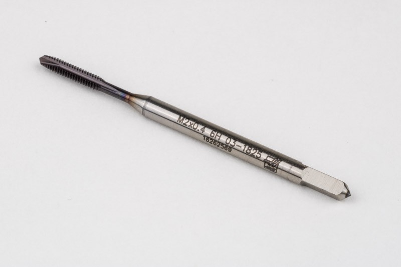

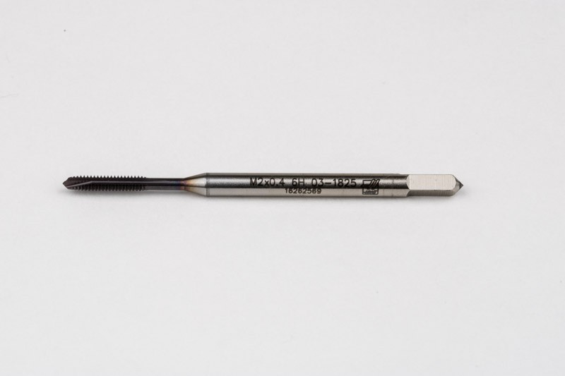

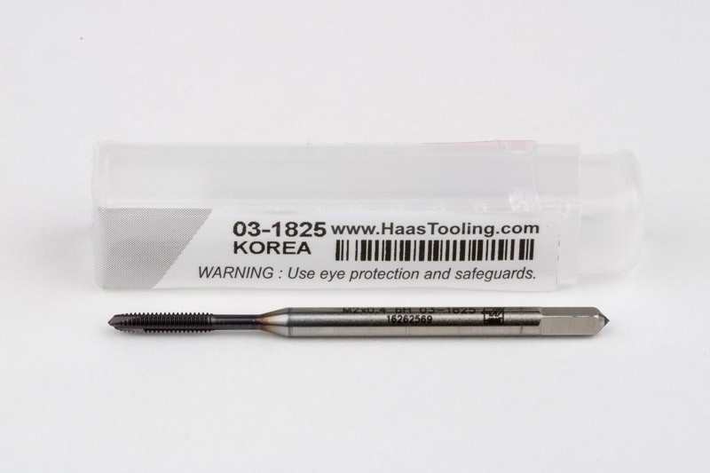

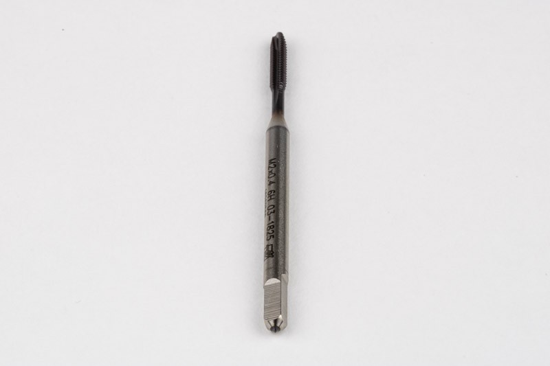

Gwintownik „spiral point” M2x0,4 M HSS-PM, trzonek 2,8 mm x długość gwintu 8 mm, 3XD, gwintownik pośredni, 3 rowki, 6H, powłoka TiAIN
Nr części: 03-1825
M2 X 0.4 SP PT TI & NI ALLOY TAP
Cena: 20.95 ( / artykuł)
Cena: 298.95 ( / artykuł)
Cena: 88.95 ( / artykuł)
Cena: 11.95 ( / artykuł)
Cena: 53.95 ( / artykuł)
Cena: 125.95 ( / artykuł)
16.97
  • Model 3D (ZIP)
  • PRĘDKOŚCI I WARTOŚCI POSUWU (METRYCZNE)
P – STAL
M – STAL NIERDZEWNA
K – ŻELIWO
S – STOPY WYSOKOTEMPERATUROWE
H – METALE UTWARDZANE
Seria gwintów M – Metryczne
Rozmiar gwintu M2x0,4
Podstawowy materiał obrabianego przedmiotu S – Stopy wysokotemperaturowe, P – Stal
Dodatkowy materiał obrabianego przedmiotu H – Materiały utwardzane
Typ gwintu Końcówka śrubowa
Typ fazki Gwintownik pośredni
Typ trzonka Prostokątny
Materiał HSS-PM
Powlekanie TiAlN
[TP] Skok gwintu 0,4 mm
Średnica gwintownika 1,6 mm
[ØDC] Średnica cięcia 2,0 mm
[ØDMM] Średnica trzonka 2,8 mm
[L2] Długość fazki 4P - 5P
[L1] Długość gwintu 8,0 mm
[LU] Długość użytkowa 13,0 mm
[OAL] Długość całkowita 45,0 mm
[SS] Rozmiar kwadratowy 2,1 mm
[NOF] Liczba rowków 3
[FHA°] kąt nachylenia spirali 0
Długość/średnica 3 X D
Limit skoku 6H
Waga 0,1 lb \ 0,1 kg
