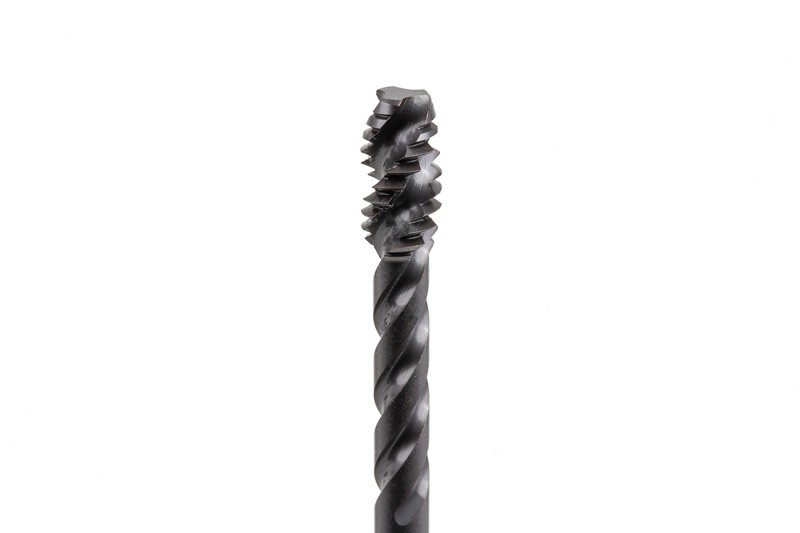

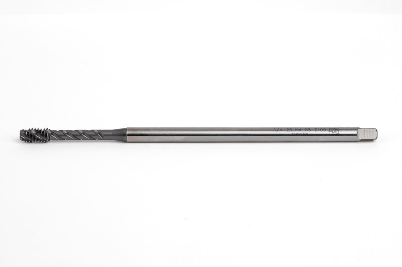

  4. Gwintownik z rowkami spiralnymi 1/4"-20 UNC HSS-EX, trzonek 0,255" x długość gwintu 0,398", 2.5XD, zmodyfikowany wykańczak, 3 rowki, H4, powłoka TiCN
Nr części: 03-2109
TAP 1/4-20 6" H4 SF MM TICN
Cena: 27.95 ( / artykuł)

System pomiarowy Cale – ANSI
Seria gwintów UNC – Unified Natl. Obróbka zgrubna
Rozmiar gwintu 1/4"-20
Podstawowy materiał obrabianego przedmiotu P – Stal, N – Aluminum, M – Stal nierdzewna
Typ gwintu Rowek śrubowy
Typ trzonka Prostokątny
Materiał HSS-E
Powlekanie TiCN
[TPI] Gwinty na cal 20 tpi
Średnica gwintownika 0,205 cala
[ØDC] Średnica cięcia 0,25 cala
[ØDMM] Średnica trzonka 0,255 cala
[L2] Długość fazki 2P - 3P
[L1] Długość gwintu 0,398 cala
[LU] Długość użytkowa 1,496 cala
[OAL] Długość całkowita 6,0 cali
[SS] Rozmiar kwadratowy 0,191 cala
[NOF] Liczba rowków 3
[FHA°] kąt nachylenia spirali 40
Długość/średnica 2,5 X D
Limit skoku H4
Waga 0,1 lb \ 0,1 kg
