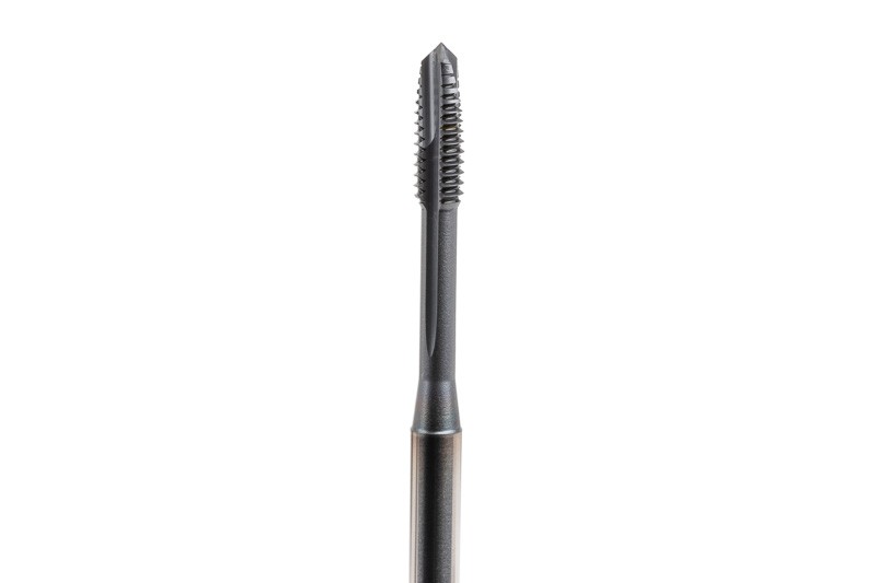

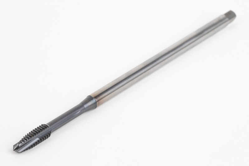

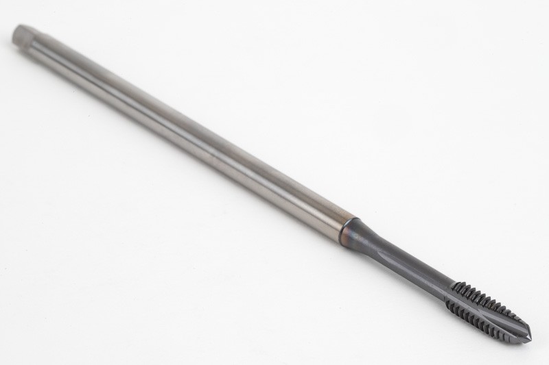

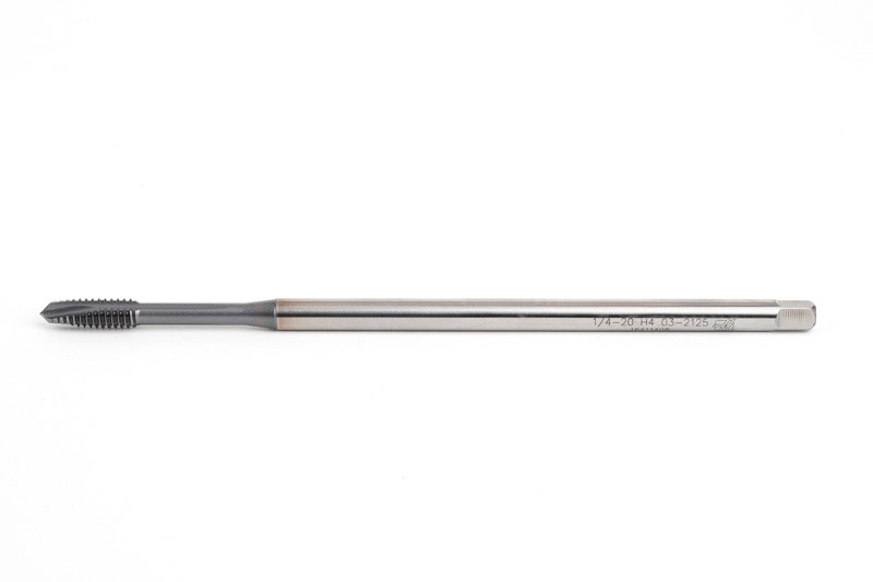

Gwintownik „spiral point” 1/4"-20 UNC HSS-E, trzonek 0,255" x długość gwintu 0,595", 3XD, gwintownik pośredni, 3 rowki, H4, powłoka TiCN
Nr części: 03-2125
TAP 1/4-20 6" H4 SP MM TICN
Cena: 27.95 ( / artykuł)
22.97
  • Model 3D (ZIP)
  • PRĘDKOŚCI I WARTOŚCI POSUWU
P – STAL
M – STAL NIERDZEWNA
K – ŻELIWO
S – STOPY WYSOKOTEMPERATUROWE
H – METALE UTWARDZANE
System pomiarowy Cale – ANSI
Seria gwintów UNC – Unified Natl. Obróbka zgrubna
Rozmiar gwintu 1/4"-20
Podstawowy materiał obrabianego przedmiotu P – Stal, M – Stal nierdzewna, N – Aluminum
Typ gwintu Końcówka śrubowa
Typ fazki Gwintownik pośredni
Typ trzonka Prostokątny
Materiał HSS-E
Powlekanie TiCN
[TPI] Gwinty na cal 20 tpi
Średnica gwintownika 0,205 cala
[ØDC] Średnica cięcia 0,25 cala
[ØDMM] Średnica trzonka 0,255 cala
[L2] Długość fazki 4P - 5P
[L1] Długość gwintu 0,595 cala
[LU] Długość użytkowa 1,496 cala
[OAL] Długość całkowita 6,0 cali
[SS] Rozmiar kwadratowy 0,191 cala
[NOF] Liczba rowków 3
[FHA°] kąt nachylenia spirali 0
Długość/średnica 3 X D
Limit skoku H4
Waga 0,1 lb \ 0,1 kg
