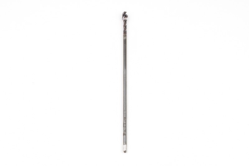

Gwintownik z rowkami spiralnymi M4x0,5 MF HSS-E, trzonek 2,8 mm x długość gwintu 5 mm, 2.5XD, zmodyfikowany wykańczak, 3 rowki, 6H, powłoka TiCN
Nr części: 03-2160
M4X.5 120MM TAP 6H SF MM TICN

Seria gwintów MF – Metryczny drobny
Rozmiar gwintu M4x0,5
Podstawowy materiał obrabianego przedmiotu P – Stal, N – Aluminum, M – Stal nierdzewna, K – Żeliwo
Typ gwintu Rowek śrubowy
Typ trzonka Prostokątny
Materiał HSS-E
Powlekanie TiCN
[TP] Skok gwintu 0,5 mm
Średnica gwintownika 3,5 mm
[ØDC] Średnica cięcia 4,0 mm
[ØDMM] Średnica trzonka 2,8 mm
[L2] Długość fazki 2P - 3P
[L1] Długość gwintu 5,0 mm
[LU] Długość użytkowa 21,0 mm
[OAL] Długość całkowita 120,0 mm
[SS] Rozmiar kwadratowy 2,1 mm
[NOF] Liczba rowków 3
[FHA°] kąt nachylenia spirali 40
Długość/średnica 2,5 X D
Limit skoku 6H
Waga 0,1 lb \ 0,1 kg
