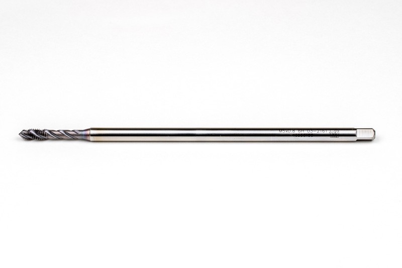

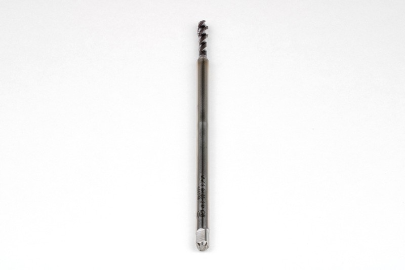

Gwintownik z rowkami spiralnymi M5x0,8 M HSS-E, trzonek 6 mm x długość gwintu 8 mm, 2.5XD, zmodyfikowany wykańczak, 3 rowki, 6H, powłoka TiCN
Nr części: 03-2161
M5X.8 150MM TAP 6H SF MM TICN

Seria gwintów M – Metryczne
Rozmiar gwintu M5X0,8
Podstawowy materiał obrabianego przedmiotu N – Aluminum, K – Żeliwo, M – Stal nierdzewna, P – Stal
Typ gwintu Rowek śrubowy
Typ trzonka Prostokątny
Materiał HSS-E
Powlekanie TiCN
[TP] Skok gwintu 0,8 mm
Średnica gwintownika 4,2 mm
[ØDC] Średnica cięcia 5,0 mm
[ØDMM] Średnica trzonka 6,0 mm
[L2] Długość fazki 2P - 3P
[L1] Długość gwintu 8,0 mm
[LU] Długość użytkowa 25,0 mm
[OAL] Długość całkowita 150,0 mm
[SS] Rozmiar kwadratowy 4,9 mm
[NOF] Liczba rowków 3
[FHA°] kąt nachylenia spirali 40
Długość/średnica 2,5 X D
Limit skoku 6H
Waga 0,1 lb \ 0,1 kg
