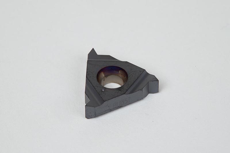

ER16-A60 wkładka gwintująca, klasa HU35T - opakowanie 10 szt.
Nr części: 02-0478
ER16-A60 HU35T
Cena: 146.95 ( / artykuł)
Cena: 2048.95 ( / artykuł)
Cena: 609.95 ( / artykuł)
Cena: 81.95 ( / artykuł)
Cena: 368.95 ( / artykuł)
Cena: 860.95 ( / artykuł)
132.97
  • Dane techniczne
  • PRĘDKOŚCI I WARTOŚCI POSUWU
P – STAL
M – STAL NIERDZEWNA
K – ŻELIWO
S – STOPY WYSOKOTEMPERATUROWE
H – METALE UTWARDZANE

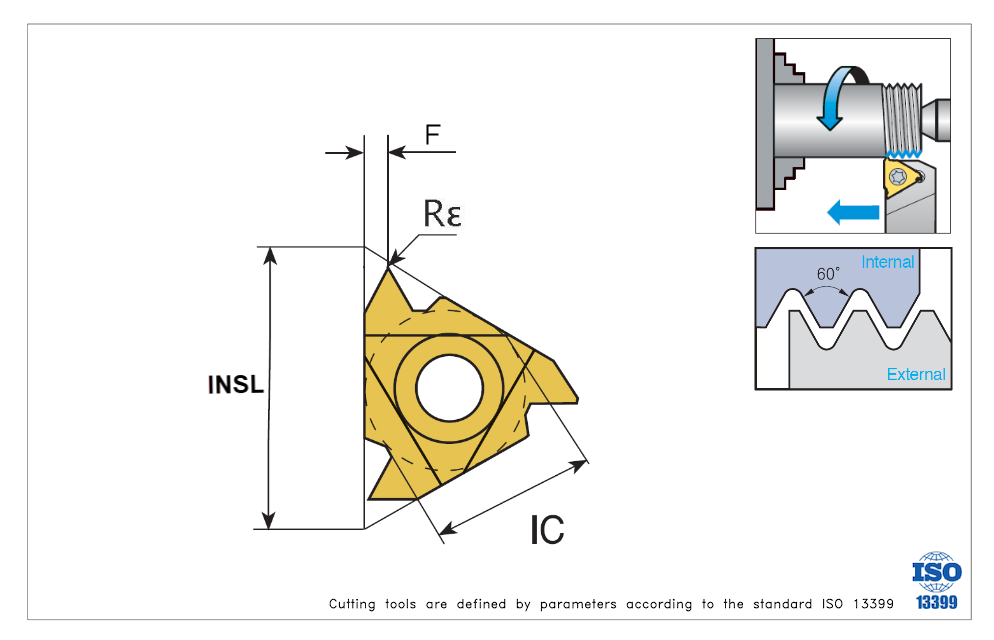

[INSL] Długość wkładki 0,630 cala \ 16 mm
ANSI nr Profil częściowy 60°
Łamacza wiór Nie
[IC] Rozmiar wkładki IC 0,375 cala \ 9,53 mm
Podstawowy materiał obrabianego przedmiotu K – Żeliwo, M – Stal nierdzewna
[F] Korekcja końcówki 0,070 cala \ 1,78 mm
[TPX] Maksymalny skok gwintu 16 (tpi) or 1,5 (metryczne)
[TPN] Minimalny skok gwintu 48 (tpi) or 0,5 (metryczne)
Gatunek HU35T
[Rε] Promień końcówki 0,011 cala \ 0,28 mm
Rączka wkładki Prawo
Orientacja wkładki Zewnętrzne
[TP] Skok gwintu 0,5-1,5 mm \ 16-48 (tpi)
Typ gwintu mm / tpi
Typ fazowania S – Nakręcane
Typ wkładki Gwintowanie
Podstawowy materiał obrabianego przedmiotu K – Żeliwo, P – Stal, M – Stal nierdzewna
Gatunek HU35T
Materiał Węglik
Typ gwintu Profil częściowy 60°
[TPI] Gwinty na cal 48–16 tpi
[TP] Skok gwintu 0,5–1,5 mm
Średnica okręgu wpisanego [IC] 0,375 cala \ 9,525 mm
[INSL] Długość wkładki 0,63 cala \ 16,0 mm
[RE] Promień narożnika 0,011 cala \ 0,28 mm
[F] Korekcja końcówki 0,07 cala \ 1,78 mm
Waga 0,1 lb \ 0,1 kg
