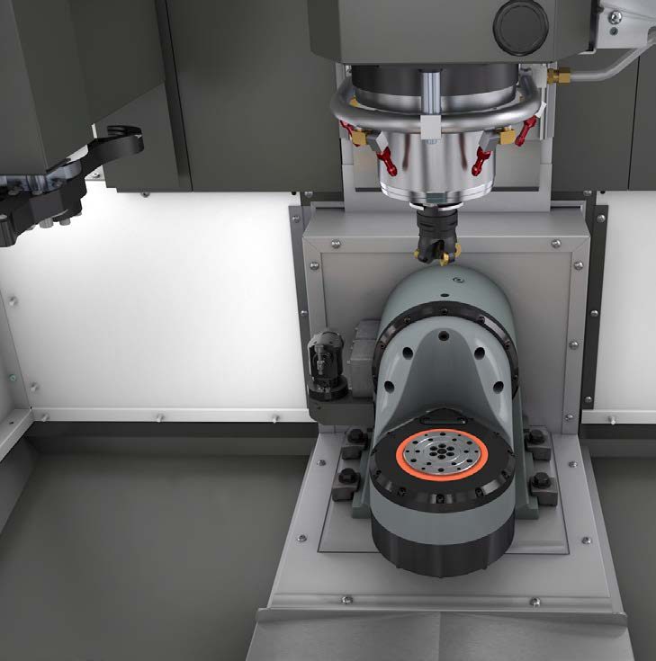

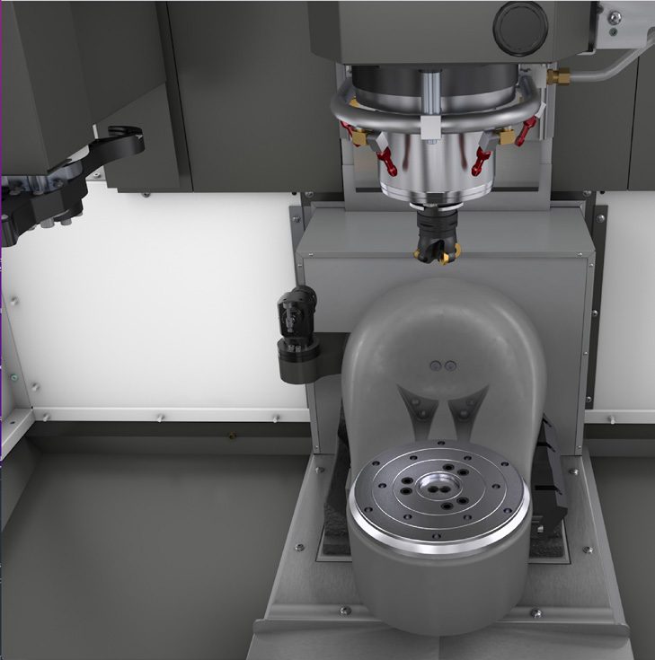

UMC-350/HD Comparison
UMC-350 I UMC-350HD
Porównanie
UMC-350 – TRT100
UMC-350HD – TRT210
Cechy
Stożek
Wrzeciono
Obrotowe
Ruchy szybkie
UMC-350
Stożek 30
10 000 rpm
TRT100*
20+1
2400 ipm
UMC-350HD
Stożek 40
10 000 rpm
TRT210
18+1
2400 ipm
Funkcje UMC-350:
• 30-stożkowe wrzeciono o napędzie bezpośrednim
• Stół obrotowy TRT100 – płyta 3,94" (100 mm), maksymalne wychylenie części 8,4" (214 mm)
• Maks. rozmiar części , 3+2 – Ø 5" x 5" x 15 funtów (Ø 127 mm x 127 mm x 6,8 kg)
• Maks. rozmiar części, 5 osi – Ø 3" x 3" x 5 funtów (Ø 76 mm x 76 mm x 2,3 kg)
• Maksymalna prędkość indeksowania stołu obrotowego – 1000°/s
• Opcje wrzeciona – 12 000, 15 000, 20 000 rpm
• Mocowane bocznie urządzenie do wymiany narzędzi 20+1
• Rozbudowa systemu obrotowego HD* -dostęp do płyty, imadło pneumatyczne i opcje punktu zerowego
• Opcje uchwytu roboczego (dostępne z rozbudowaną wersją TRT210) – płyta z rowkiem teowym T, płyta A1-6, zestawy imadła pneumatycznego, zestawy punktu zerowego
Funkcje UMC-350HD:
• 40-stożkowe wrzeciono o napędzie bezpośrednim
• Stół obrotowy TRT210 – płyta 9,1" (230 mm), maks. wychylenie części 14,5" (368 mm)
• Maks. rozmiar części, 3+2 – Ø 9" x 9" x 200 funtów (Ø 229 mm x 229 mm x 91 kg)
• Maks. rozmiar części, 5 osi – Ø 6" x 6" x 75 funtów (Ø 152 mm x 152 mm x 34 kg)
• Maksymalna prędkość indeksowania stołu obrotowego – 100 °/s
• Opcje wrzeciona –12 000 i 15 000 obr./min
• Mocowane bocznie urządzenie do wymiany narzędzi 18+1
• Opcje uchwytu roboczego – płyta z rowkiem teowym T, płyta A1-6, zestawy imadła pneumatycznego, zestawy punktu zerowego
