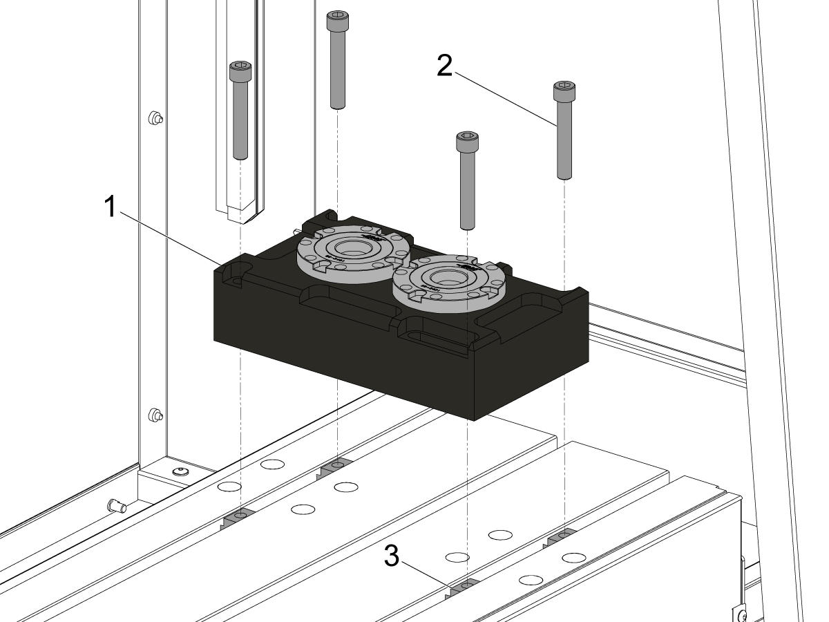

Odbiornik podwójnego punktu zerowego zostaje dostarczony zmontowany i musi być przymocowany do stołu.
Uwaga: Odbiornik do maszyny VF jest inny niż odbiornik do maszyn UMC. Upewnij się, że odbiornik jest kompatybilny z maszyną.
Przykręć odbiornik podwójnego punktu zerowego [3] do stołu w orientacji pokazanej na ilustracji za pomocą śrub SHCS ½-13 X 3.5" [1] i SZEROKIEGO ROWKA TEOWEGO T 1/2-13 5/8 [2].
Sprawdź poniższą tabelę, aby określić, jak daleko podwójny punkt zerowy może być umieszczony od prawej krawędzi stołu w zależności od maszyny.
Uwaga: Upewnij się, że odbiornik podwójnego punktu zerowego jest skierowany we właściwą stronę. Szczegółowe informacje podano w następnym kroku.

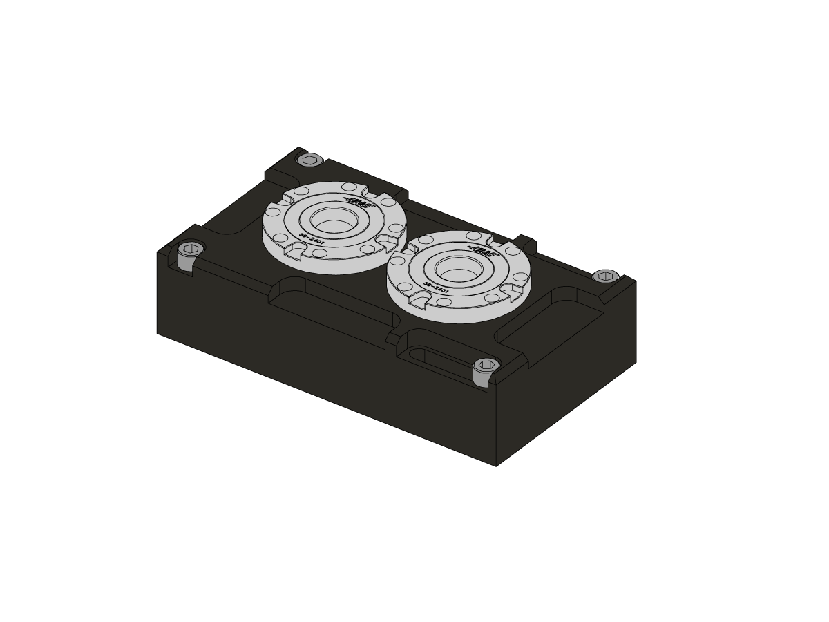

Podczas przykręcania odbiornika punktu zerowego do stołu upewnij się, że odbiornik jest skierowany we właściwą stronę.
Zaciski i złączki nadmuchu powietrza powinny być skierowane w stronę tyłu maszyny.
