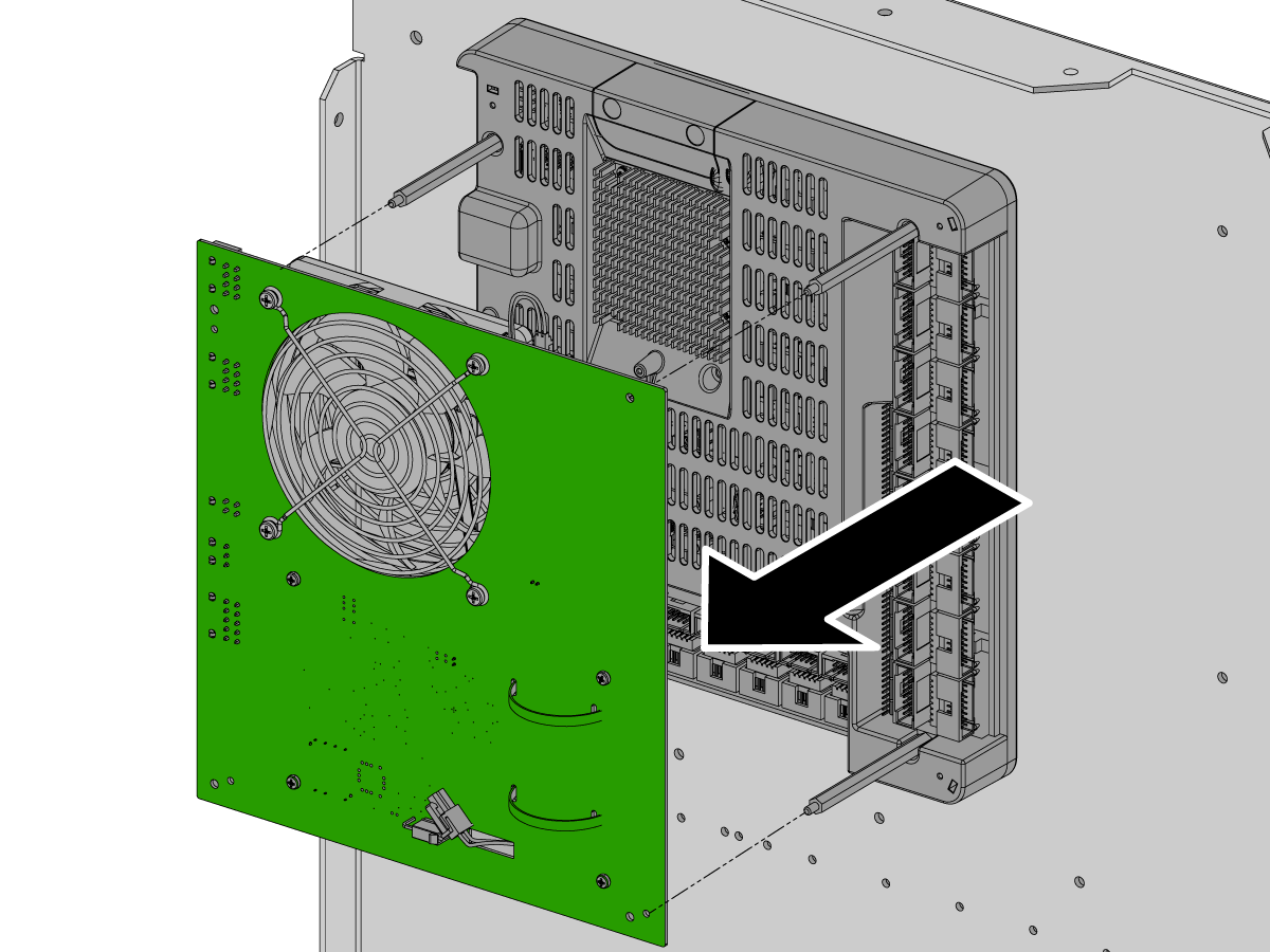

Aby uzyskać dostęp do płytki PCB IPFDM, zdejmij pokrywę zabezpieczającą [1] ze stosu płytek PCB w górnej lewej części szafy elektrycznej.
Następnie usuń tuleje dystansowe [2] trzymając IPFDM w pozycji.

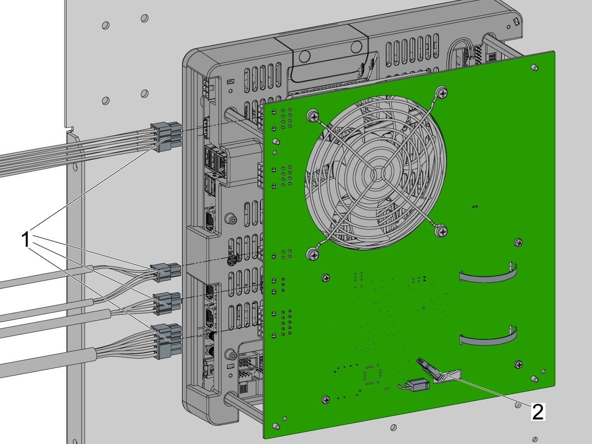

Oznacz wszystkie przewody podłączone do  IPFDM,  aby można je było ponownie zainstalować we właściwej pozycji na zamiennej płytce PCB.
Wyjmij przewody podłączone do płytki PCB [2].
Odłącz baterię [2] od płytki PCB IPFDM przed odłożeniem płytki.
Usuń płytkę PCB IPFDM z tulej dystansowych.
Przejdź do następnej sekcji, aby zainstalować zamienny moduł IPFDM.

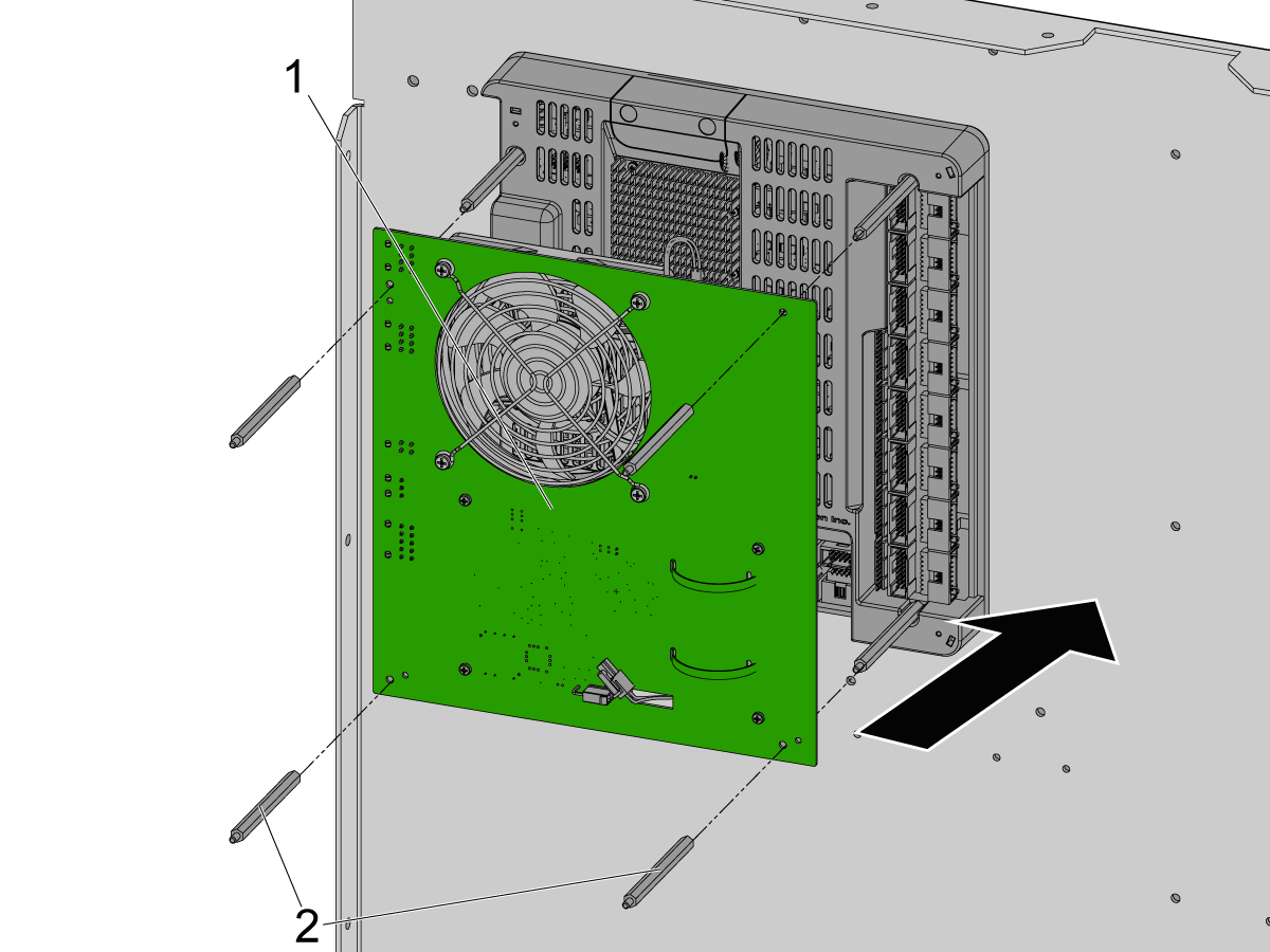

Zamontować zamienny zespół IPFDM [1] na tuleje dystansowe.
Przymocuj 4 tuleje dystansowe [2], które zostały usunięte w poprzedniej sekcji. Będą one przytrzymywać zespół IPFDM na miejscu.
Uwaga: Zespół IPFDM należy przechowywać w orientacji pokazanej na ilustracji.
Podłącz wszystkie przewody do odpowiednich portów w IPFDM. Przewody mają etykiety dla portów w IPFDM, z którymi są podłączone:
  • J2  – Przewód z płytki PCB głównego procesora
  • J6 - Przewód od PSUP i stycznik K1
  • J4 - Przewód z wyświetlacza LCD sterownika
  • J1 - Przewód od LVPS w szafie sterowniczej
WAŻNE: Pamiętaj, aby podłączyć baterię [1] do złącza na płytce PCB IPFDM. Bateria nie jest podłączona podczas montażu do wysyłki. Bateria musi być podłączona podczas instalacji płyty zamiennej.
