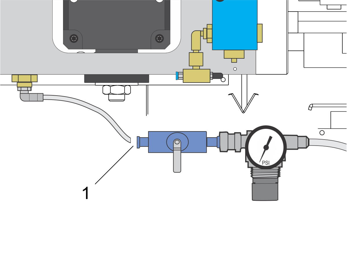

Deconectați furtunul de alimentare cu aer de la blocul actuatorului axei C [1].
Conectați furtunul de alimentare cu aer la regulatorul de aer.
 Notă: pentru un strung SL, setați presiunea aerului regulatorului la 45 PSI. Pentru un strung ST, setați regulatorul la 85 PSI.
Deschideți supapa secționată pentru a cupla axa C.
