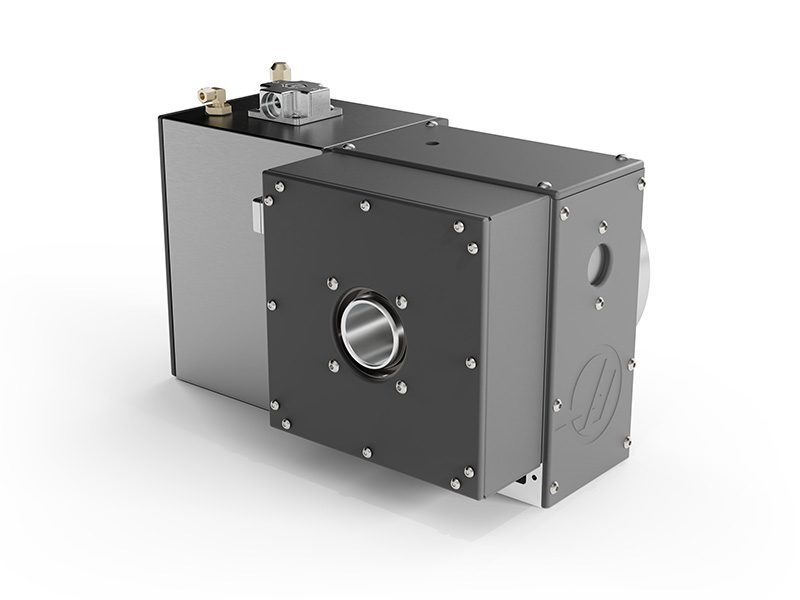

Vrtljiva miza 210 mm s tehtnicami
HRT210S je visoko natančna različica naše najbolj prodajane vrtljive mize HRT210, ki uporablja natančne povratne zveze, da zagotovi dvojno natančnost in ponovljivost standardnega modela.
Ta robustna, težka miza ima šest natančnih T-utorov za montažo vpenjalnih glav in vpenjalnih naprav ter skoznjo odprtino 2,00" (51 mm) za pomik palic in posebne zahteve glede namestitve vpenjalne naprave.
POZOR! S to vrtljivo mizo je potrebno upravljati v navpičnem položaju (sprednji del pladnja mora biti postavljen pravokotno na tla). Ne upravljajte v vodoravnem položaju (s sprednjim delom pladnja vzporedno s tlemi).
Opomba: Za delovanje polne 4. osi je potreben rezkar Haas s krmilnikom za 4. os ter različico NGC programske opreme 100.21.000.1130 ali novejšo. Namestite kabel rotacijske merilne letve 4. osi. Lestvice niso združljive s krmilno omarico vrtljive mize Haas.

  • Specifikacije
  • Podatki o stroju
  • Preglednica ustreznih delilnikov
Platter S.A.E METRIC
Premer pladnja 8.30 in 210 mm
Maks. teža na pladnju (s podporo) 170 lb 77.1 kg
Maks. teža na pladnju (nepodprto) 85 lb 38.6 kg
Število standardnih T-utorov 6 @ 60° 6 @ 60°
Spindle S.A.E METRIC
Maks. hitrost 100 °/sec 100 °/sec
Torque (Continuous) 210 ft-lbf 285 Nm
Maks. iztek 0.0005 in 0.013 mm
Višina centra 6.000 in 152.40 mm
Through-Bore Diameter 2.0000 in 50.800 mm
Nepričakovani odziv na ukaze 30 arc-sec 30 arc-sec
Zavorni navor @ 100 psi/6.9 bar 200 ft-lbf 271 Nm
Prestavno razmerje 90:1 90:1
Časovno usklajevanje 2:1  2:1
Indexing S.A.E METRIC
Natančnost (±) ± 7.5 arc-sec ± 7.5 arc-sec
Ponovljivost 5 arc-sec 5 arc-sec
Ločljivost 0.001 ° 0.001 °
Premer polžnega zobnika 6.3 in 160 mm
Maks. rotacija/korak (z rotacijskim krmiljem) 999.999 ° 999.999 °
Splošno S.A.E METRIC
Zahtevana moč 115 VAC ±10% @ 15 A 115 VAC ±10% @ 15 A
Operativna temperatura (maks. okolje) 100 °F 38 °C
Air Requirements S.A.E METRIC
Zračni pritisk maks. 120 psi 8.3 bar
Teža S.A.E METRIC
Tabela 160 lb 72.6 kg
Brezkrtačno krmiljenje 14.2 lb 6.4 kg
Izvozni zaboj 27.0 in x 21.0 in x 21.0 in 69 cm x 54 cm x 54 cm
Teža 205 lb 93.0 kg
