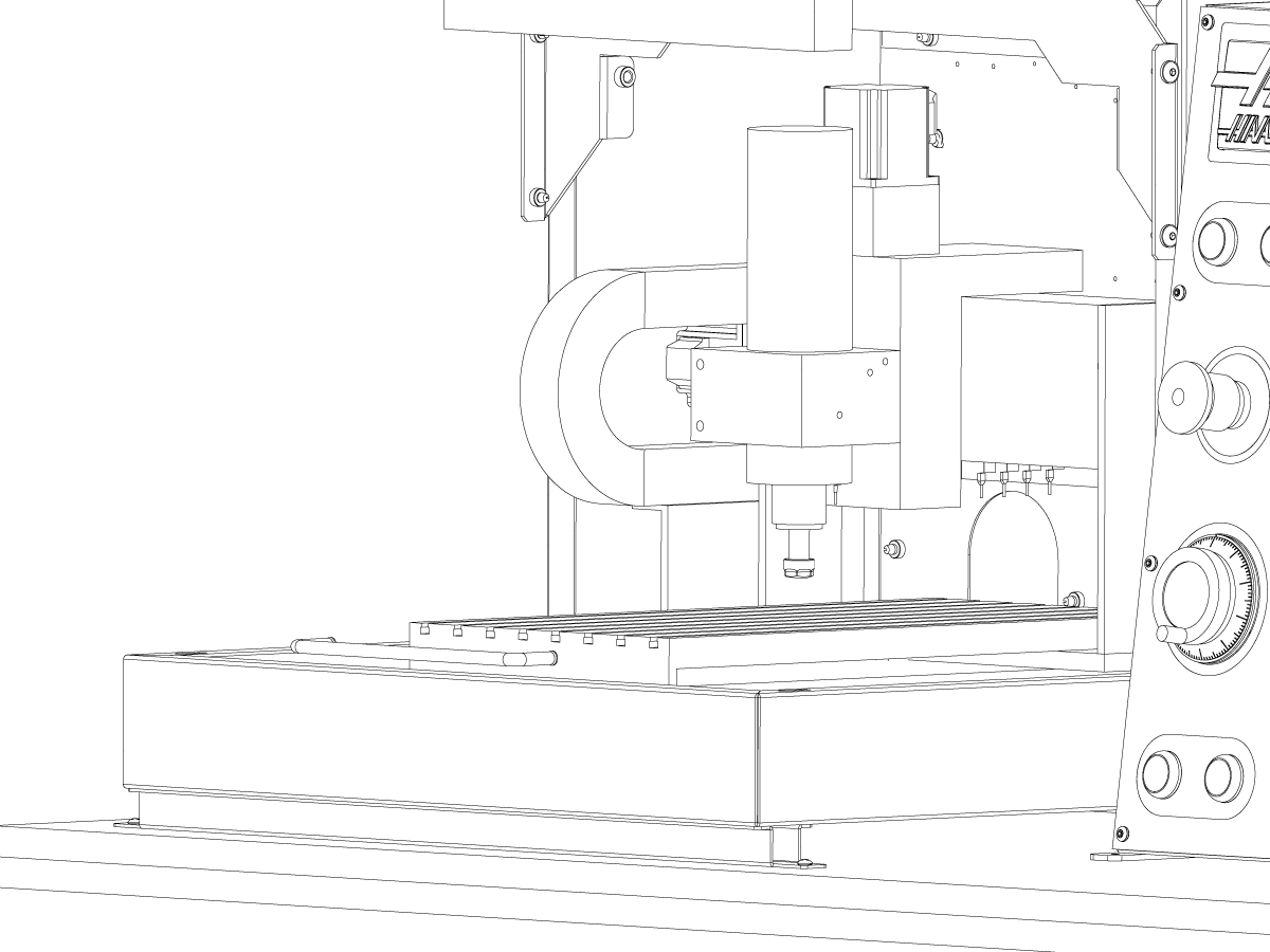

Postopek odblokiranja vretena se pri različici stroja s ponovnim zagonom razlikuje od postopka stroja brez ponovnega zagona.
Ta razdelek obravnava odblokiranje različice s ponovnim zagonom. Ta razdelek obravnava odblokiranje različice brez ponovnega zagona.
Informacije, s katerimi se identificira različico namiznega rezkarja, najdete v priročniku za identifikacijo rezkarja.
Odprite vrata namiznega rezkarja in uporabite 1/4" vtičnico, da sprostite blok vretena v primežu.
Pomembno: Ne pritisnite [POWER UP] za vrnitev stroja v ničelno točko, dokler blok vretena ni odstranjen. Stroj se bo pokvaril, če je blok vretena v stroju, ko se vrne v ničelno točko.
Običajni postopek zagona stroja Haas vključuje 4 korake. Trenutno ni treba izvesti nobenega od teh korakov. Še posebej se ne sme izvesti 3. koraka.
Pritisnite [CANCEL] [5] na zaslonu za zagon, da preskočite postopek zagona.
Pozor: Ne opravite 3. koraka. V nasprotnem primeru se bo stroj pokvaril.
  1. Preverite delovanja stikala vrat.
  2. Ustavitev v sili je izključena
  3. Pritisnite [POWER UP] za vzpostavitev napajanja stroja in vrnitev v ničelno točko.
  4. Pritisnite [CYCLE START] za zagon programa ali pritisnite [MANUAL JOG] za ročno obratovanje.
Spremenite nastavitev 53 – Jog w/o Zero Return v položaj ON.
Pritisnite [SETTINGS] in vnesite "53". Nato pritisnite [F1], da poiščete nastavitve, ki vsebujejo "53".
S puščičnimi tipkami označite nastavitev 53 - Jog W/O Zero Return [1], nato pritisnite desno puščico, da odprete meni za spremembo nastavitve.
Označite "on" [2] in pritisnite [ENTER].
Pritisnite [HANDLE JOG] in nato [Z].  Izberite najpočasnejšo hitrost pomika [.0001 .1]. Nato počasi dvignite vreteno, dokler bloka vretena ni mogoče odstraniti [1].
Ko je blok vretena odstranjen, sledite navodilom v 2. koraku, da pridete do nastavitve 53 – Jog w/o Zero Return in ga nastavite na off.
Vse osi na stroju vrnite v ničelno točko. Pritisnite [ZERO RETURN] in nato pritisnite [ALL].
Nadaljujte postopek namestitve v spodnjem razdelku "Delovanje stroja".
Pomembno: Vreteno je treba premakniti v najmanjšem obsegu, potrebnem za odstranitev bloka vretena.
