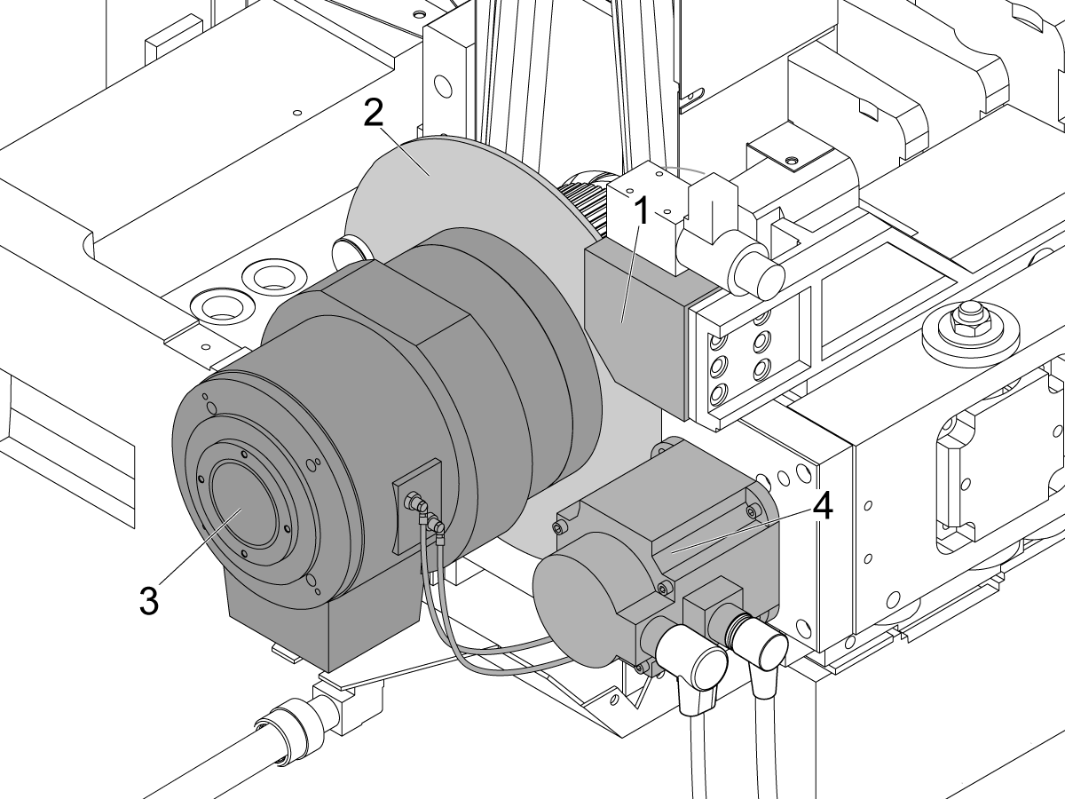

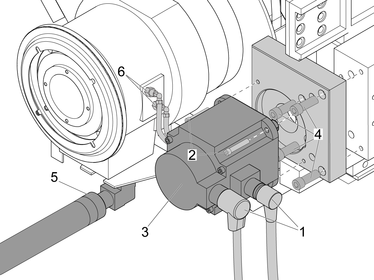

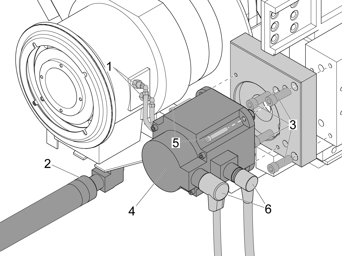

Odstranite (4) pritrdilne vijake zavorne čeljusti [1]. Odstranite zavorno čeljust.
Odklopite kabel selenoida [2] [3].
Na eno od cevi [6] hidravličnega cilindra postavite oznako, da zagotovitev ponovno pravilno postavitev cevi.
Odstranite te komponente:
  • Kabli motorjev in enkoderov osi C [1]
  • Pritrdilni vijaki motorja osi C [2]
  • Motor osi C [3]
  • (4) Vijaki pritrdilne plošče motorja osi C [4]
  • cev za povrat olja [5]
  • (2) cevi za hidravlične valje [6]
Za zaščito delov pred onesnaženjem:
  1. Konce cevi hidravličnega valja dajte v plastično vrečko. Uporabite kabelske vezi, da vrečko spnete na cev.
  2. Vstavite čepe v dovodne odprtine.
 Opomba: Na tej sliki je jermen odstranjen. Ni treba, da je v tem koraku.

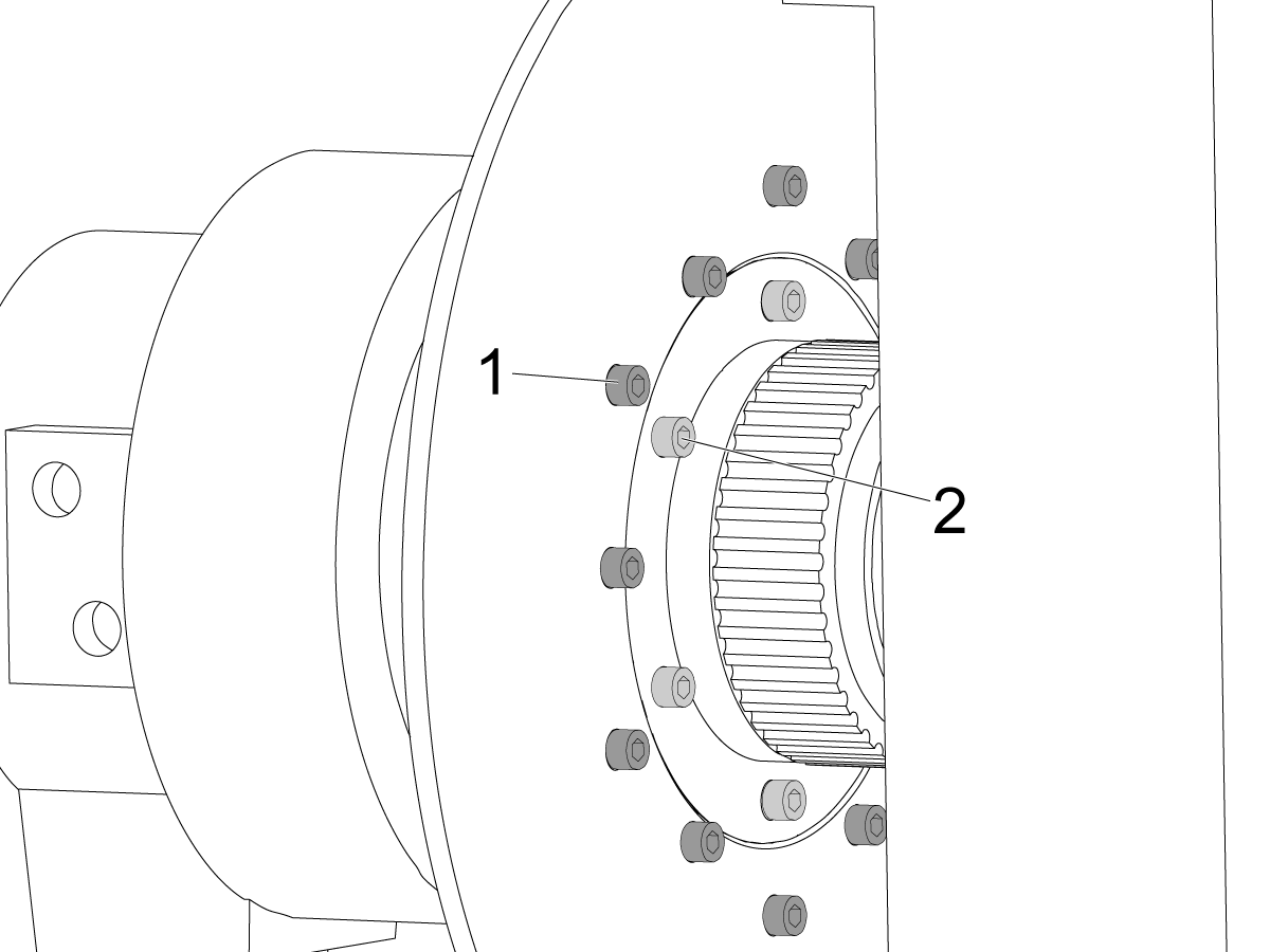

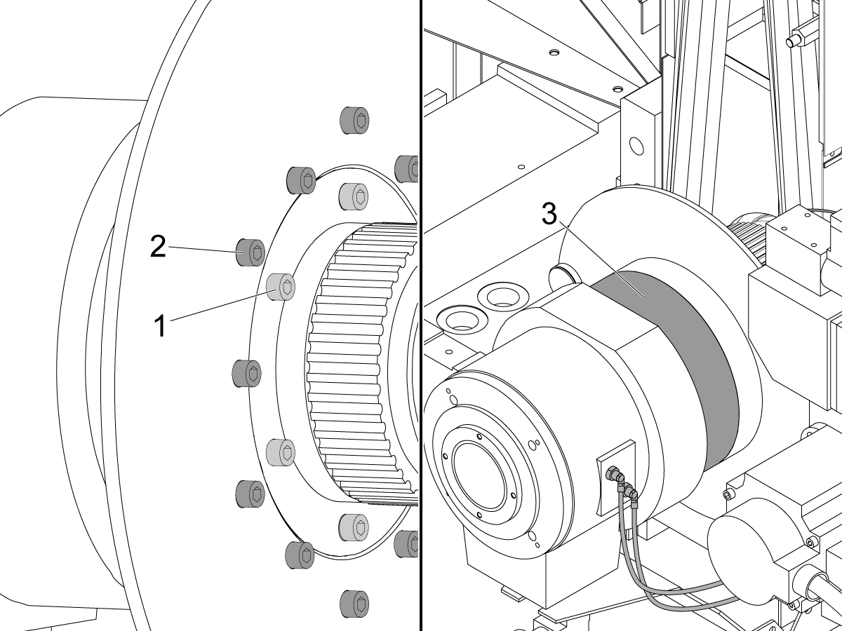

Odstranite vse vijake [1] za pritrditev rotorja zavore.
 Opomba: Število vijakov je na različnih strojih različno.
Podprite težo hidravličnega valja. Odvijte vse vijake [2] za hidravlični valj.
Odstranite hidravlični valj [2] in vijak [3] skupaj.
Odvijte vijačno cev iz hidravličnega valja.
Preglejte uporabljeni pogonski jermen vretena. Če je rabljeni pogonski jermen vretena poškodovan, odstranite (8) pritrdilno ploščo hidravličnega valja SHCS [1].
Odstranite ploščo in zavorni rotor.

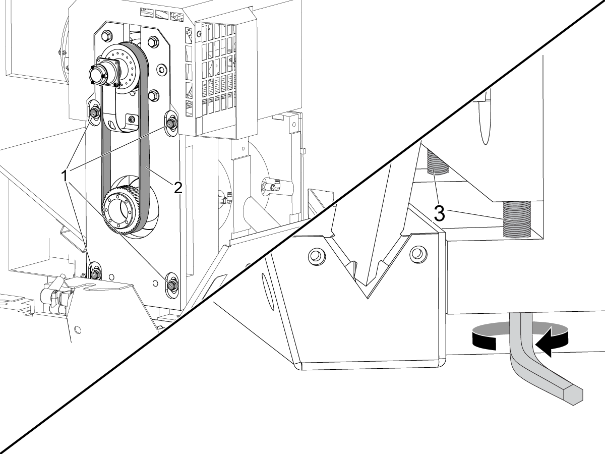

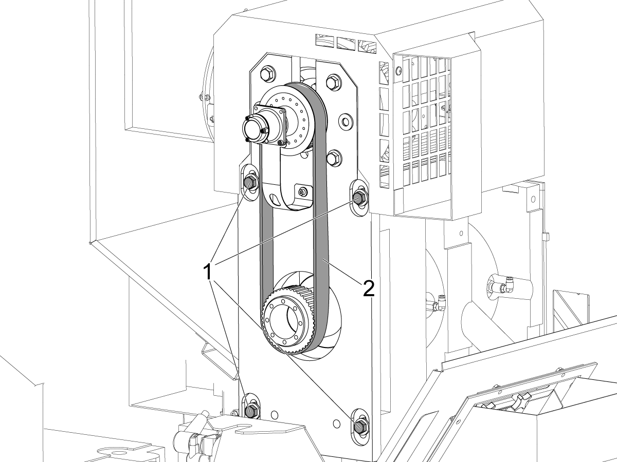

Odvijte (4) vijake zaklepa pogonskega jermena vretena [1].
Prilagodite vijake škripca [3]. To poputi napetost na pogonskem jermenu vretena [2].
Odstranite pogonski jermen vretena [2].

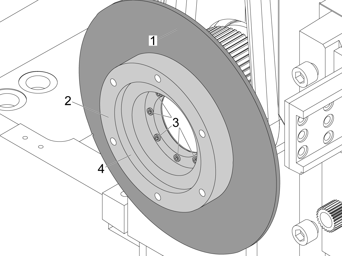

Postavite nov rotor [1] na adapter vretena.
Namestite adapter hidravlične spojnice [2] za hidravlični valj. Z roko privijte [3] vijake za ploščo. Privijte vijake [3] v zvezdastem vzorcu.
Prilagodite rotor in adapter tako, da sta pravilno centrirana. Uporabite indikator za merjenje teh napak:
  1. Notranja površina [4] adapterja mora biti centrirana znotraj 0,001" (0,03 mm) skupno označenega iztekanja (TIR).
  2. Lice [2] adapterja mora biti v območju 0,001" pravokotno na središčnico vretena (0,03 mm) TIR.
Privijte vijake adapterja rotacijskega hidravličnega valja v zvezdastem vzorcu. Glejte Specifikacije navora za pritrdilne elemente Haas. Uporabite vrednosti za jeklo.

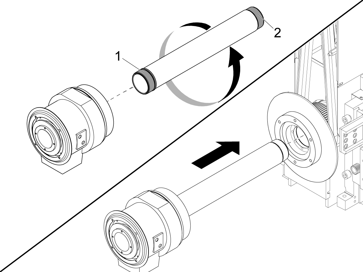

Preglejte izvlečno cev, ali so navoji poškodovani.
Privijte trak na navoje [2] ene strani izvlečne cevi, da jih zaščitite.
Na zadnje (4) navojne izvlečne cevi nanesite lepilo za pritrditev navoja srednje trdote.
Obrnite drugo stran [1] izvlečne cevi v hidravlični valj. Nadaljujte z vrtenjem izvlečne cevi, dokler se ne ustavi.
Izvlečno cev obrnite v nasprotni smeri (4).
Hidravlični cilinder in vijačno cev namestite skupaj kot sklop.

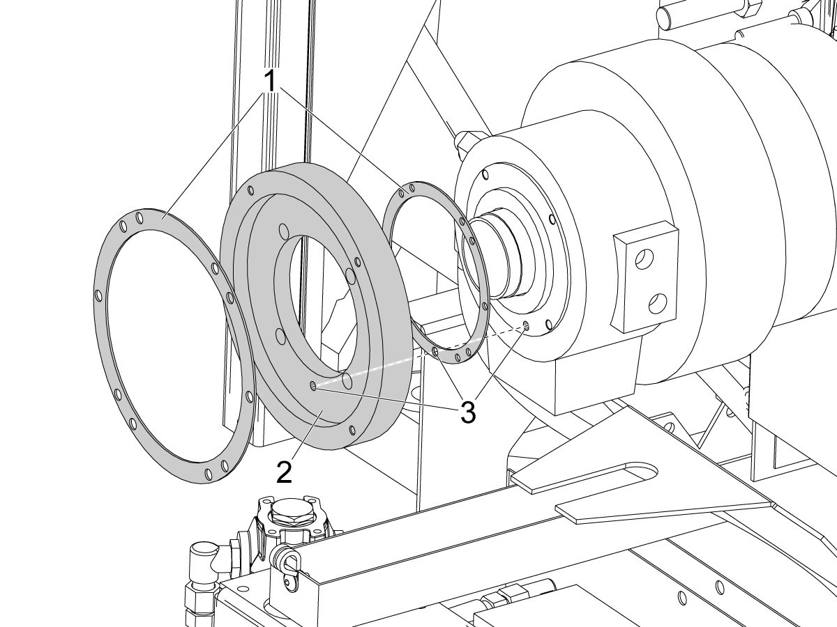

Hidravlični spoji, hidravlični adapterji [2] in tesnila adapterja [1] imajo odtočno luknjo [3]. Vse odtočne luknje morate poravnati z odtočno luknjo zbiralnika hladilne tekočine.
 Opomba: Poravnajte vse odtočne luknje v spodnjem položaju, tudi če hidravlični spoj nima odtočne luknje.
