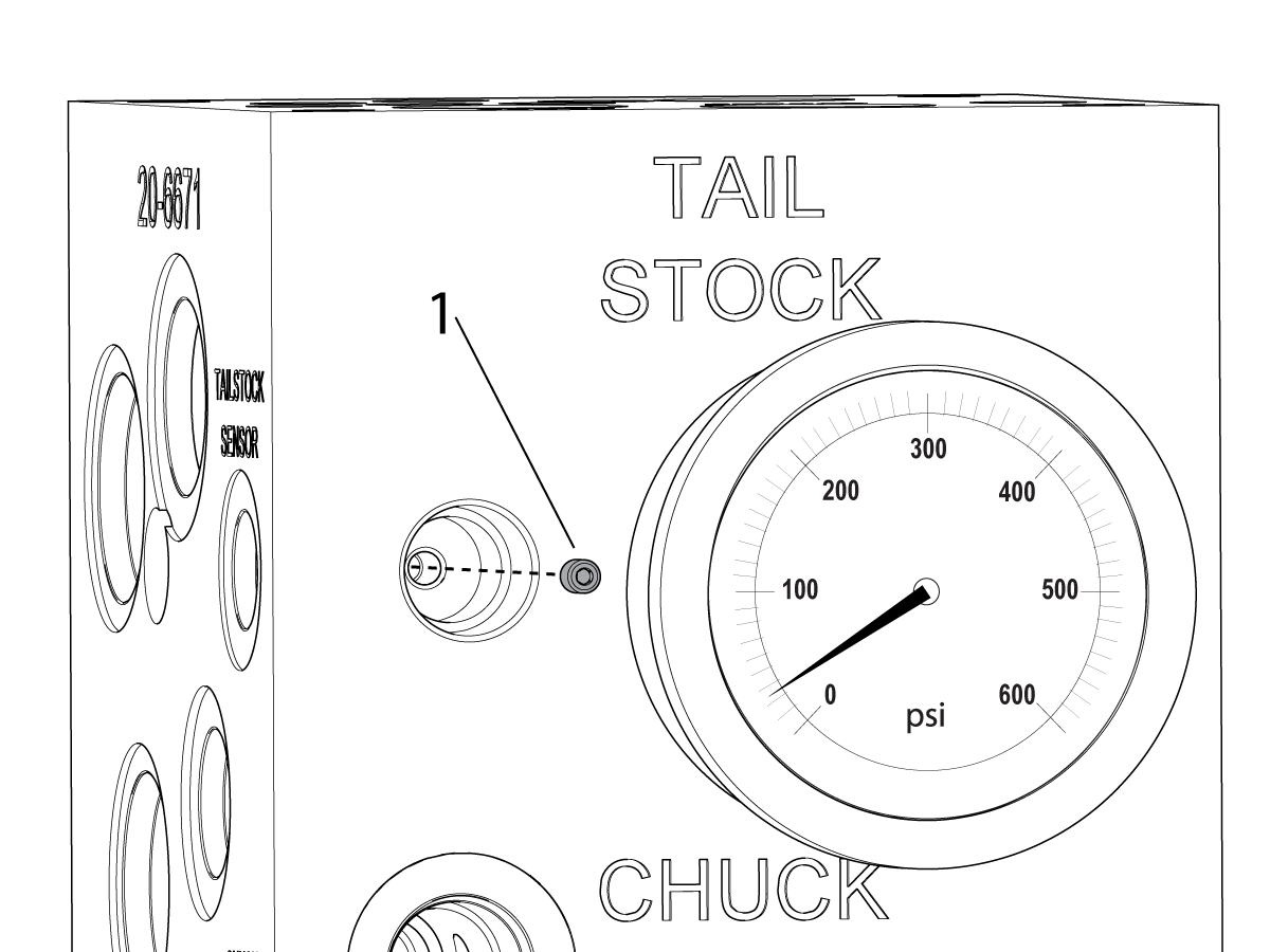

Merilec tlaka se počasi dvigne do tlaka ali pa se sprožijo alarmi za nizek tlak. Do tega pride zaradi hladnega olja in/ali nizkega nastavljenega tlaka.
Pustite več časa, da se merilec tlaka prilagodi.

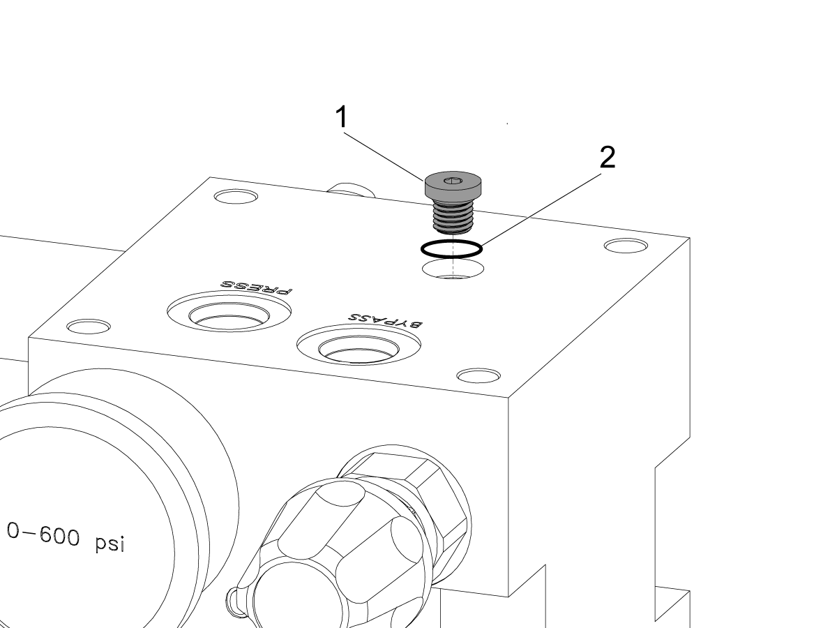

Opomba: V razdelilniku za merilcem je dolg nastavitveni vijak, v merilcu pa 10 mikronski sintrani bronasti blažilnik. Te komponente ščitijo merilce pred okvarami med velikimi spremembami tlaka in upočasnijo odziv merilca tlaka na spremembe tlaka ali dviganje tlaka iz praznega teka. Te spremembe tlaka se dogajajo hitreje na vpenjalni glavi ali konjičku kot na merilcu ali strani z merilcem. Višji kot je tlak in toplejše je olje, hitrejše se bodo merilci odzivali na spremembe tlaka.

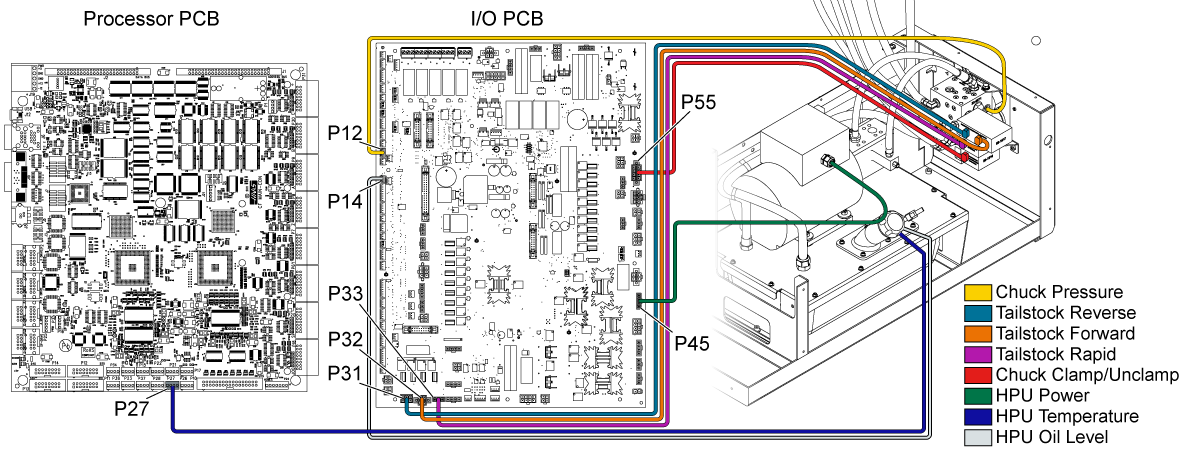

Normalno je, da so selenoidi vroči na dotik. Preverite napetost na selenoidu.
  1. Priključke selenoida delno raztaknite, da lahko s koničastimi tipali merilnika dostopate do žic, medtem ko je selenoid priključen.
  2. Izmerite napetost na selenoidu med delovanjem vpenjalne glave ali konjička. Izmerjena napetost mora biti 120 VAC.
Če izhoda napetosti ni, glejte te priročnike za odpravljanje težav:
  • NGC - I / O PCB - Navodila za odpravljanje težav
  • CHC - I / O PCB - Navodila za odpravljanje težav
Če selenoid hidravličnega agregata dobi napetost, vendar ne deluje pravilno, očistite ventil:

Electrical Phasing
Korektivni ukrepi:
PCB za napajanje ima fazno detektor z neonskimi indikatorji na zgornjem sredinskem delu plošče. Prepričajte se, da je električna energija pravilno fazna:
  • Zelena luč: Prihodna moč pravilno fazirana.
  • Oranžna svetloba: Prihodna moč je napačno fazna.
  • Obe luči: Manjka faza (v sistemu je ohlapen kabel).
Če napajanje ni pravilno:
Glavno stikalo nastavite na položaj OFF .
Zaklenite glavno stikalo. Uporabite odobreno ključavnico z odobreno varnostno nalepko.
Zamenjajte napajalne kable št. 74 in št. 75 na glavnem transformatorju.
Damaged Gauges
Korektivni ukrepi:
Poškodovani merilci lahko vključujejo: Prikazovanje napačnega tlaka, zlomljene igle, ne vrnejo se na 0 PSI, ko je stroj izklopljen idr.
Odstranite merilec tlaka in preverite, ali se ni nastavitveni vijak blažilnika [1] odvil. Nastavitveni vijak blažilnika je podoben kot omejevalni nastavek za tekočo mast Haas. Ponovno namestite nastavitveni vijak blažilnika brez dodatnega tesnjenja na navoju. Po potrebi zamenjajte merilec.
Plugs and O-rings
Korektivni ukrepi:
Vtiči [1] na razdelilniku imajo na njih O-tesnila [2], ki pomagajo zatesniti razdelilnik. Če iz enega od teh vtičev pušča olje, preverite, ali je vtič dobro privit. Če sta vtič in o-tesnilo poškodovana ali manjkata, ju zamenjajte.
Odpravljanje težav s hidravlično enoto za zagotavljanje tlaka (HPU) na stružnici Haas
V tem servisnem videu Haas vam bo servisni inženir Haas Andrew Harnett pokazal, kako odpravite težave s HPU na stružnici Haas ST. Če je vaša HPU glasna in tlak niha, si poglejte ta video, preden sklenete, da je morda okvarjena.
