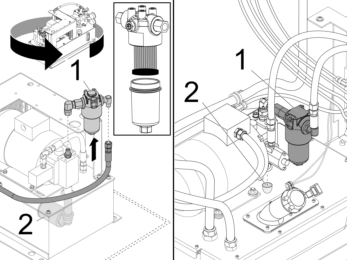

펌프 어셈블리의 압력 필터 [1]를 청소하거나 교체하십시오. 흡입 필터 [2]가 막히지 않았는지 확인하십시오. 필요한 경우 청소하십시오.
유압 구성품의 압력이 올바른지 테스트하십시오.

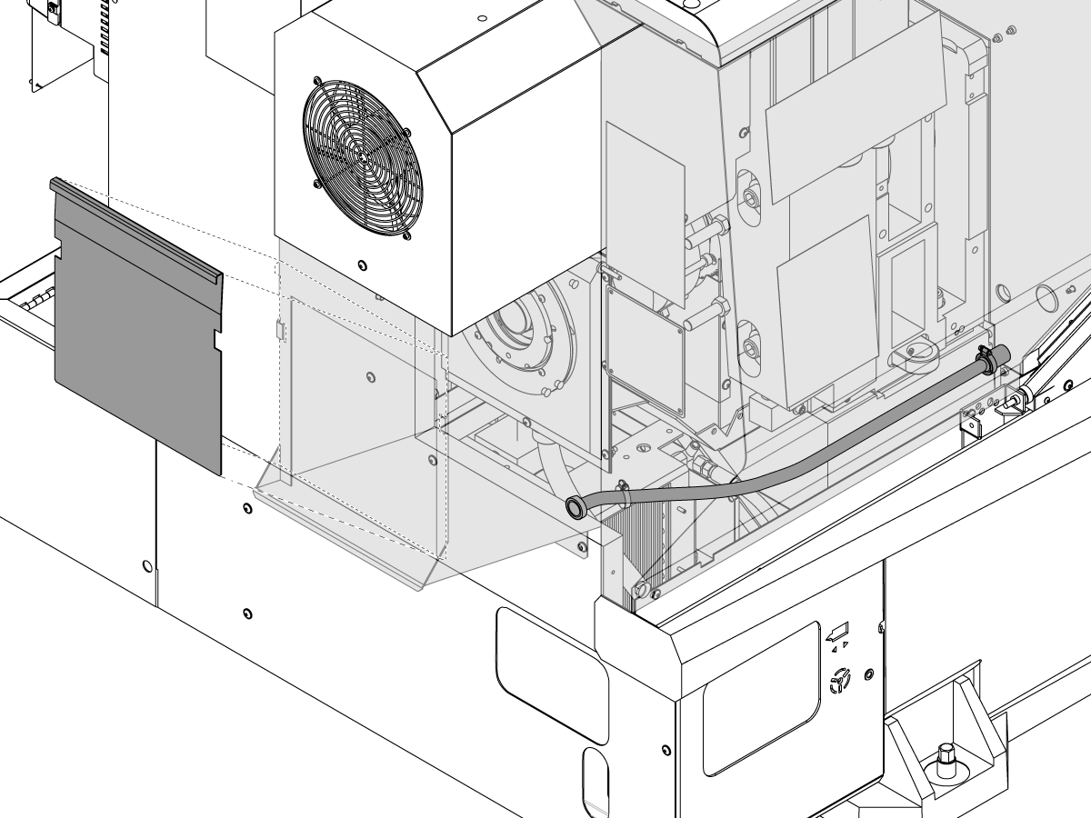

스핀들 아래에서 절삭유 리턴 라인을 찾으십시오. 칩이 절삭유 리턴 라인을 막으면 절삭유가 유압 유니온으로 흘러들어가 HPU 오일을 오염시키고 거품을 발생시키게 됩니다. 또한 이로 인해 탱크가 넘칠 수 있습니다.
절삭유 리턴 라인의 막힘을 뚫으십시오.
HPU를 배출하고 호스를 통해 공장 에어를 불어주십시오. 모든 HPU 필터를 청소하거나 교체하십시오. HPU를 청소하고 새 오일로 다시 채우십시오. 척과 심압대를 여러 번 순환시키십시오. 오일을 다시 점검하십시오.
