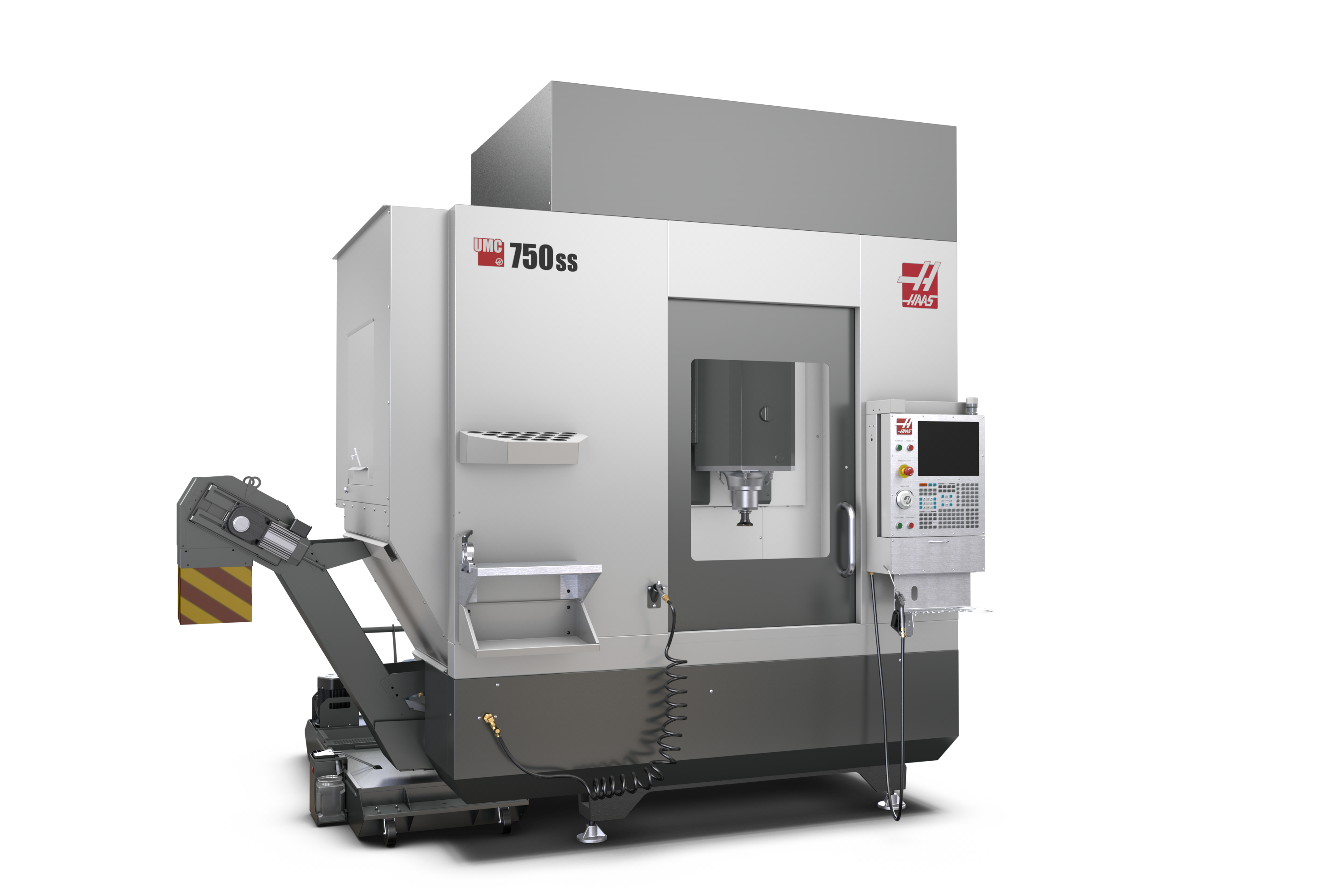

超高速铣床 5 轴数控立式铣床,行程为 762 毫米 x 508 毫米 x 508 毫米
5 轴联动是一种有效的加工方式,可减少装夹次数,提高多面和复杂零件的加工精度。Haas UMC 系列通用加工中心是 3+2 和 5 轴联动加工经济且高效的解决方案。  UMC-750SS 采用集成双轴耳轴工作台,配备 500 毫米直径旋转台面、采用标准 T 型槽和精密导向孔,确保实现操作夹具的功能。该耳轴提供 +120 和 -35 度的倾斜和 360 度旋转,以提供出色的加工空间和大零件容量。
  • 5 轴联动加工
  • 强大的内嵌式直驱主轴
  • 高速 耳轴工作台
  • 包含无线直观探测软件

    UMC-750 和 UMC-750SS 经重新设计,对我们交大的 UMC-1000 和较小的 UMC-500 进行了设计改进,完成全系列 5 轴通用机床加工中心的升级。
    UMC5 轴加工中心设计改进:
    • 摆线旋转驱动器
    • 操作门更轻
    • 前装控制垂体
    • 操作人员易于访问
    • 侧窗更大
    • 硬性基座铸件
    • 标准折叠式冷却液箱
    摆线旋转驱动器
    为机床和机器人设计的摆线旋转驱动系统为B轴和C轴提供了转速、精度和耐用性。坚固的设计提供了长久的使用寿命,几乎不用维护 特别是在碰撞中特别耐用。 通过反向驱动摆线转台驱动器,以吸收冲击的能量。冲击载荷能力是变速箱额定扭矩的5倍,如果发生损坏,可直接轻松替换整个变速箱。
    操作门和控制垂体
    UMC-750 门安装在机箱内侧,保持机箱底部打开,提供较好的切屑控制。 该门采用内部安装设计,可使安装在机床前部的控制垂体处于易于操作的位置。
    操作人员便利性功能
    UMC-750 的操作人员便利性功能安装于设备前部,以便于访问,包括刀座、货架、 工作台、 刀座台钳、存储盘及冲洗软管。
    侧窗设计
    将悬挂式操控器移到UMC-750的正前面,我们可以扩大侧窗面积并使其可滑动打开。这提供了对机器托盘的访问,还有助于向设备添加托盘交换系统或其他自动化装置。
    基座铸件和冷却液箱
    UMC-750 基座铸造具有一定刚度且紧凑,改善切割性能,契合我们的标准 55 加仑(208 升)折叠式冷却液箱,易于清洁和维护。冷却液箱还可加装我们的撇油器和冷却液补充选项,以进一步提高生产率。
