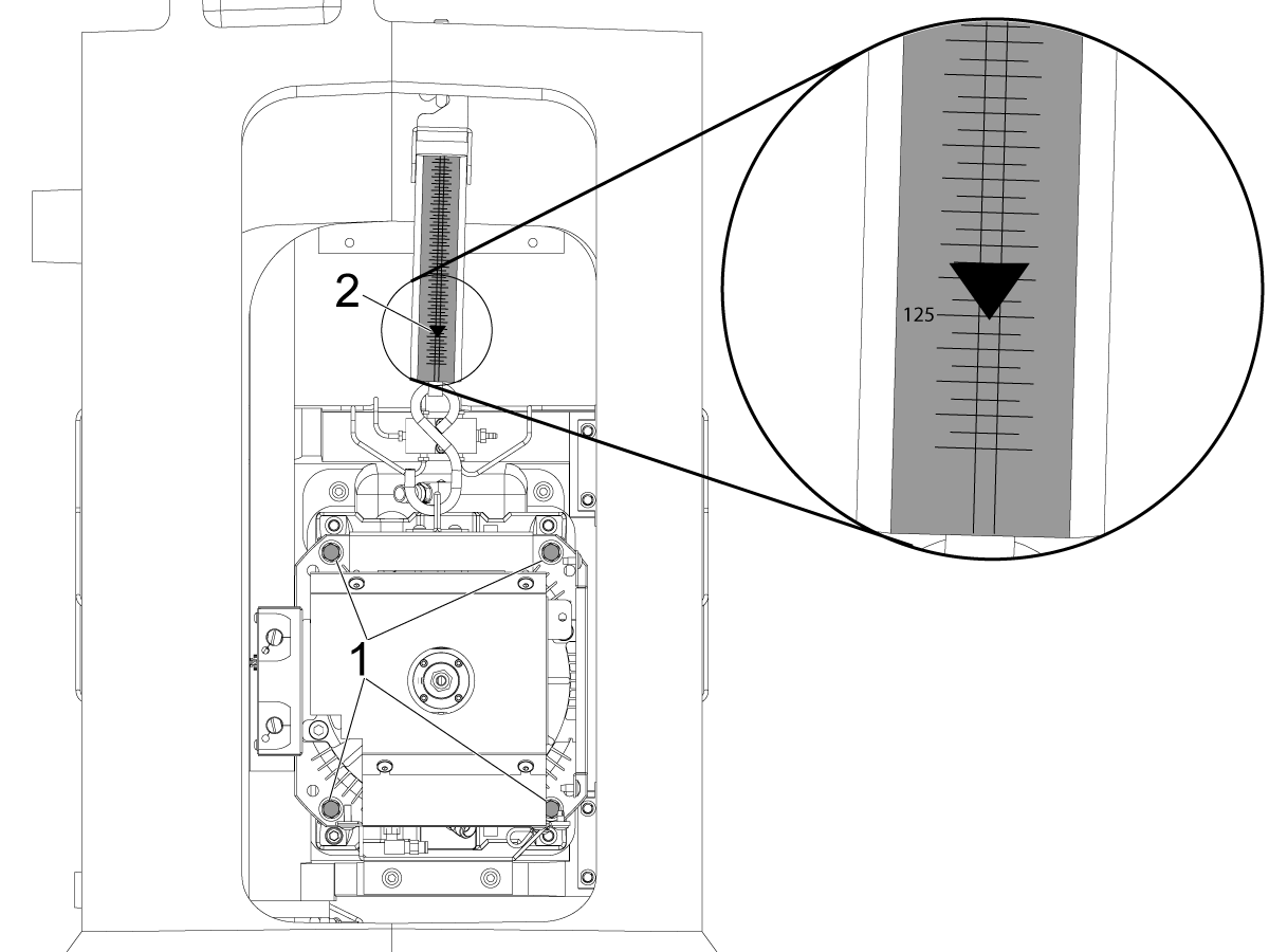

每当主轴松动或需要更换时、需要更换 TRP 时或者主轴电机松动或需要更换时,请按照以下步骤操作。
弹簧秤用于支撑主轴电机的重量,使其"浮动"以进行校准。
主轴电机校准 - EC-400
从主轴头上拆下主轴电机风扇组件 [1]。
以点动方式向上转动主轴头,以便弹簧秤 T-0127 [1] 可以安装在主轴柱 [2] 顶部的吊环螺栓和钣金电机提升支架 [3] 的孔中。
松开 (4) 个电机安装螺栓 [1],直到垫圈可以自由旋转。
以点动方式缓慢向下转动主轴头,直到弹簧秤 [2] 读数为 125 lbs。
以 800 RPM 转速转动主轴来拧紧电机安装螺栓,以防止电机移位。
以星形模式对电机安装螺栓施加扭矩。
