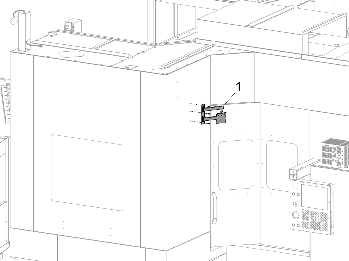

AD0793
Версия В - 04/2026
Тази процедура показва как да инсталирате опцията за система на камера и монитор.
Необходими инструменти
  • 6 мм гаечен ключ, дълъг
  • 1/2" гнездо или гаечен ключ
  • Винтов регулатор на Phillips
VR Machines
Забележка:  машина VR-9 се използва за илюстративни цели. Същото се отнася и за други машини VR.
Монтирайте модула на камерата[1] в ограждението, десния заден панел близо до OMI [2].
Насочете камерата към масата, където са заредени частите.
Прокарайте USB-C кабел [1], като следвате съществуващите кабелни пътеки на покрива към висящи зона.
Прокарайте захранващия кабел на монитора от изхода на командното табло 110 V към висящи зона, като използвате съществуващата маршрутизация на висящи кабел [1].
Забележка: Маршрутът може да варира в зависимост от размера на машина.
 Забележка: Отстранете винта за регулация на най-ниската става и плъзнете рамото от основата, за да получите достъп до болта, използван за закрепване на рамото към машина.
Монтирайте монтажното рамо на монитора [1].
 Забележка: За производство на машина преди 1/11/2024 г. отворът 0,375 инча трябва да бъде пробит на десния горен панел [2].
Забележка: За машини VR-8/9/11 поставете отвора  приблизително на 9 инча (228,6 мм) от лявата страна (A) и 5,5 инча (139,7 мм) от предната част на машина (B).
 Забележка: За машини VR-14 поставете отвора  приблизително на12,5 инча (317,5 мм) от лявата страна (A) и на 5,5 инча (139,7 мм) от предната част на машина (B).
Инсталирайте монитор [1] и USB към HDMI конверторна кутия [2].
 Забележка: Прокарайте USB-C и захранващите кабели на камерите покрай рамото на монитора под пластмасовите капаци.
6
Включете всички компоненти, като използвате предоставените кабели.
 Забележка: HDMI и захранващият кабел, доставени с монитор, няма да се използват.
Включете монитора, за да проверите връзките.
Регулирайте ъгъла на камерата, докато дисплеят на монитора покаже предпочитано местоположение.
