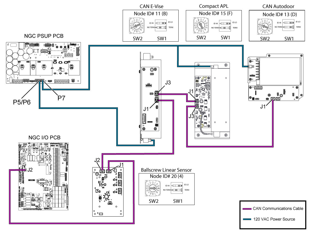

9.5 Průvodce odstraňováním potíží s aktivní kompenzací kuličkového šroubu
Kontrolér místní sítě (CAN) je robustní norma sběrnice vozidel, která umožňuje vzájemnou komunikaci mikrořadičů a zařízení. Tato metoda se používá k vytvoření satelitních uzlů seskupených podle funkce, které lze rozšířit bez nutnosti výměny základní elektroniky.
Každá deska má přepínač pro výběr ID uzlu [SW2], který musí být správně nastaven.
Zařízení jsou připojena v uzavřeném cyklu.
Každá deska má koncový spínač [SW1], který musí být správně nastavený
Poznámka: Poslední zařízení řetězce musí být ukončeno.

Wiring Diagram
Sekvence sběrnice CAN, když je stroj vybaven lineárním snímačem kuličkového šroubu, elektrickým svěrákem CAN, kompaktním APL a automatickými dveřmi CAN.
Sekvence sběrnice CAN, když je stroj vybaven kompenzací aktivního kuličkového šroubu, elektrickým svěrákem CAN, snímačem pohybu kompaktního APL a automatickými dveřmi CAN.
