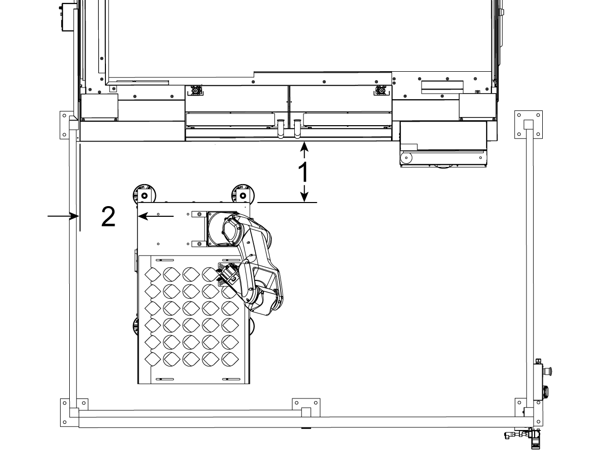

Mål disse dimensioner fra maskinskørtet til sidepanelerne på bordet.
 Bemærk: Følgende mål er anbefalede afstande. Positionen kan variere afhængigt af brugerens applikation.
Haas-robotpakken - 7 kg konfigureres og sælges af Haas med et stativ/bord, der er tilstrækkeligt stabilt, når det bruges i overensstemmelse med Haas' definerede størrelses- og vægtbegrænsninger for emner.
Placer robotbordet mod venstre forside af maskinen. Brug nedenstående dimensioner til at finde robotten.
Når maskinen er installeret, skal du installlere nivelleringspuderne og hæve nivelleringsskruerne, indtil hjulene er løftet af gulvet.
Niveller bordet med et vaterpas.
Dimensionsnummer Fræsere
1 (bord foran maskinen) 1,5 tommer (38,1mm)
2 (bordet til venstre for maskinen) 13,5 tommer (342,9 mm)

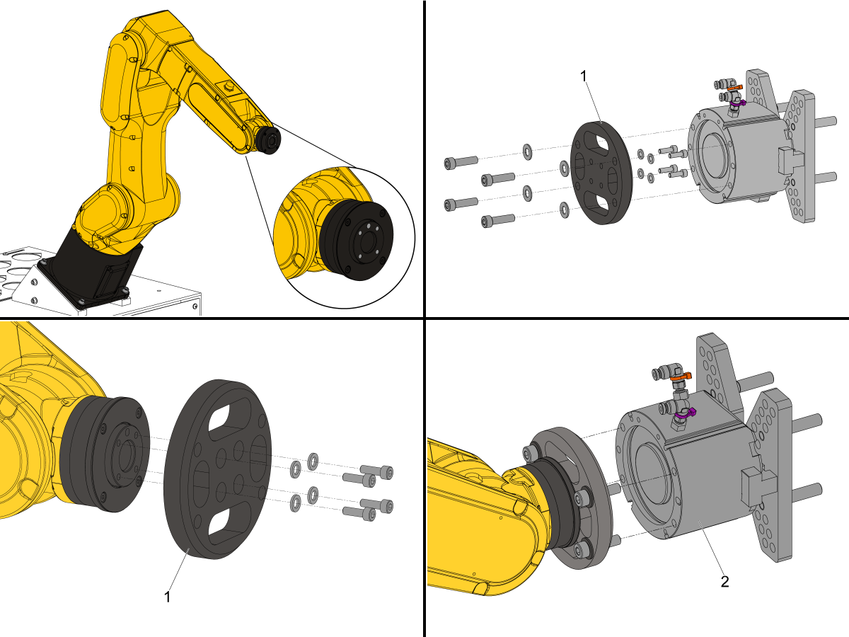

Fjern udstyret til robottens transportbeslag, og skub det væk fra armen.
Montér robotholderen.
Fjern robotten fra dens forsendelsessted, og installer robotten på robotmonteringen med kabelstikket bag på stativet.
 Bemærk: Genbrug ikke forsendelseshardwaren.
Fjern robottens løftebeslag og hardwaren efter montering af robotten.

Robothegn:
Hvis maskine blev udstyret med hegnet som ekstraudstyr, skal robothegnet og dørlåssamlingen monteres på maskine. Følg proceduren herunder for montering:
Montering af robothegn
Når hegnet er installeret, skal du derefter installere hegnpanelet mellem maskine og robothegnet.
Områdescanner:
Hvis maskinen blev udstyret med ekstraudstyret til områdescanneren, skal områdescanneren installeres og konfigureres til pladsen. Følg proceduren herunder for montering:
Områdescanner, Installation

Flyt robotten til et sted, hvor der er adgang til at montere griberne.
Jog J6 til position 0,0000. Placeringshullet skal være centreret øverst.
Bemærk: Tryk på [Emergency Stop], før du arbejder på robotten.
Bemærk: Sluk for maskinluften ved at dreje ventilen i CALM-skabet og trække i trykaflastningsventilen for at frigive luften i systemet.
Gripper Installation
Der er to versioner af dobbeltvirkende gribere til dette afsnit, som begge har samme installationsproces.
Hvis du har den dobbeltvirkende gribeanordning, skal du montere den til enden af robotarmen ved at fjerne gribeanordningens adapter [1] fra gribeanordningen.
Monter adapteren til enden af robotarmen.
Montér griberen på gribeadapteren med griber 1 til venstre. Griber 1 skal have orange og lilla strips[2] på fittingsene.
Hvis du har den enkeltvirkende gribeanordning, skal du montere den til enden af robotarmen ved at fjerne gribeanordningens adapterplade [1] fra gribeanordningen.
Monter adapterpladen [1] på enden af robotarmen med de store stationer øverst og nederst.
Monter gribeanordning på gribeadapterpladen.
For at montere stanggribefingre skal gribepladerne fjernes fra gribeanordningerne.
Monter rundjernets gribeboltplader [3] med følgende hardware: 8 x SHCS M6 [4]
  • Spænd til 10 ft-lb.
Monter rundjernets gribefingre [2] med følgende hardware: 8 x SHCS 1/4-20 [1]
  • Spænd til 13 ft-lb.
Monter gribeanordningens fittings på robotarmen.
Lilla → 2A    (Åbn griber 1)
Orange → 2B    (Luk griber 1)
Grå → 1A    (Åbn griber 2)
Blå → 1B    (Luk griber 2)
6
Før luftledningerne mellem robotarmen og gribeanordningen, der forbindes til de samme farvekodede fittings.
Monter røret til hvert par luftledninger.
