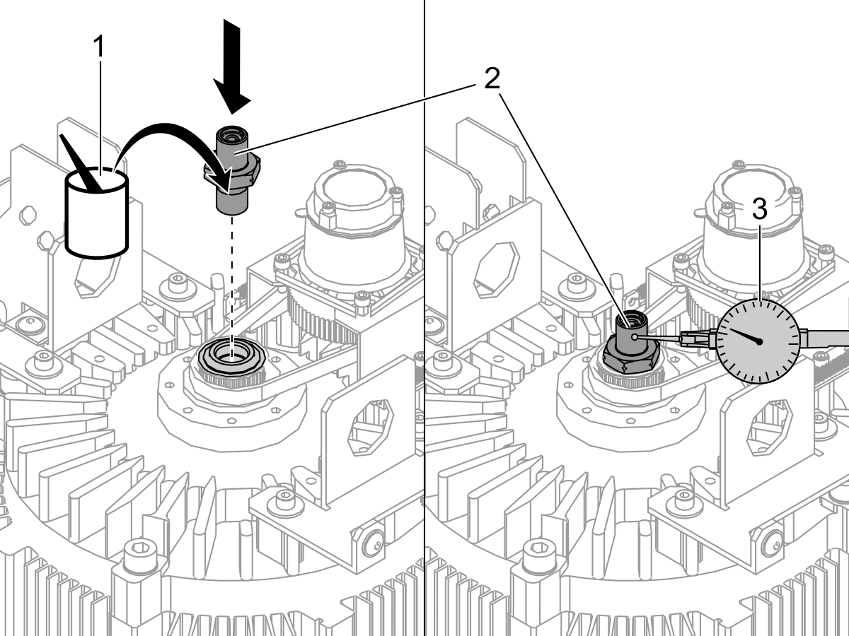

Udfør disse trin for at installere akslen [2]:
  • Sørg for, at trådene og o-ringen på akslen [2] er rene.
  • Kom Red-I-fedt [1] på akslens o-ring [2].
  • Drej akslen [2] mod uret for at montere den på spindelmotoren.
  • Drejningsmoment akslen [2] til 30 ft-lb (41 nm).
  • Fjern spindel låse værktøjet.
  • Brug måleuret [3] til at måle det samlede udløb (TIR) af akslen [2].
    Bemærk: TIR skal være mindre end 0,001" (0,025 mm). Hvis TIR er mere end 0,001" (0,025 mm), kontakt Haas service.
