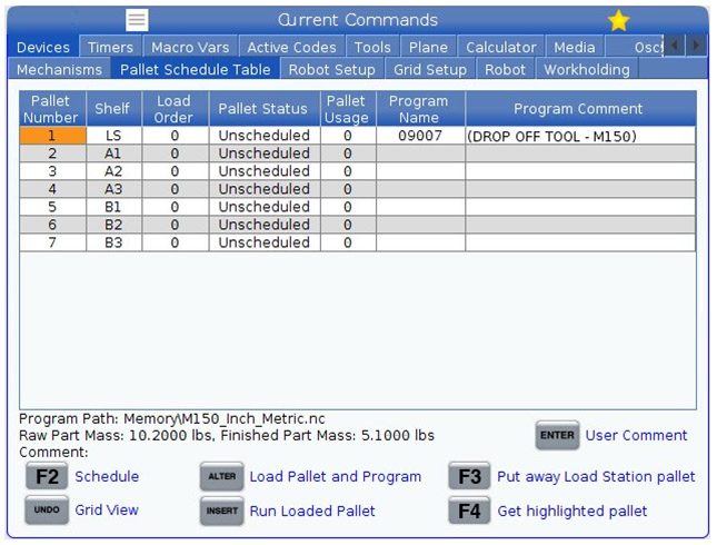

PALETTENPLANER
Die Palettenplantabelle ermöglicht es dem Benutzer, die Palettenfrequenz und die Priorität für das Be- und Entladen der Paletten festzulegen.
RASTERANSICHT
Die Rasteransicht ist vollständig berührungsempfindlich, was die Auswahl einer Palette erleichtert, die dem entspricht, was der Benutzer im Regal sieht.
