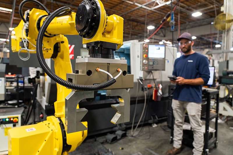

    Übersicht

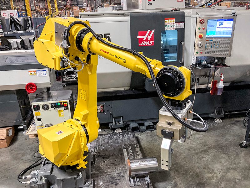

    Das Haas Roboterpaket mit 50 kg Tragfähigkeit ist eine Komplettlösung für die Roboter-Automatisierung Ihrer Haas-Maschine. Alles was Sie für ein automatisches Beladen und Entladen von Teilen benötigen, ist in diesem Paket enthalten (Roboter, Schnittstelle usw.), sodass Sie in wenigen Stunden, nicht erst nach Tagen, voll automatisiert arbeiten können.
    Die Hauptkomponenten des Haas Roboterpakets mit 50 kg Tragfähigkeit sind:
    • FANUC M-710iC/50 6-Achsen-Roboterarm
    • Elektrische Roboter-Schnittstellenbox
    • Schnittstelle für Bereichsscanner oder Lichtvorhänge
    • End-of-Arm-Teile-Greifer
    • Vorführteil-Feder-Ausstoßer
    ACHTUNG: Ein kompatibles Sicherheitssystem (Sicherheitszaun, Bereichsscanner oder Lichtvorhang) ist erforderlich, aber NICHT enthalten und muss mit dem Roboter erworben werden.
    HINWEIS: Teiletisch nicht enthalten. Der Roboter muss mit dem Boden verschraubt sein und benötigt eine separate 3-Phasen-Stromversorgung mit 200–230 V, 50/60 Hz und 7,5 kVA.

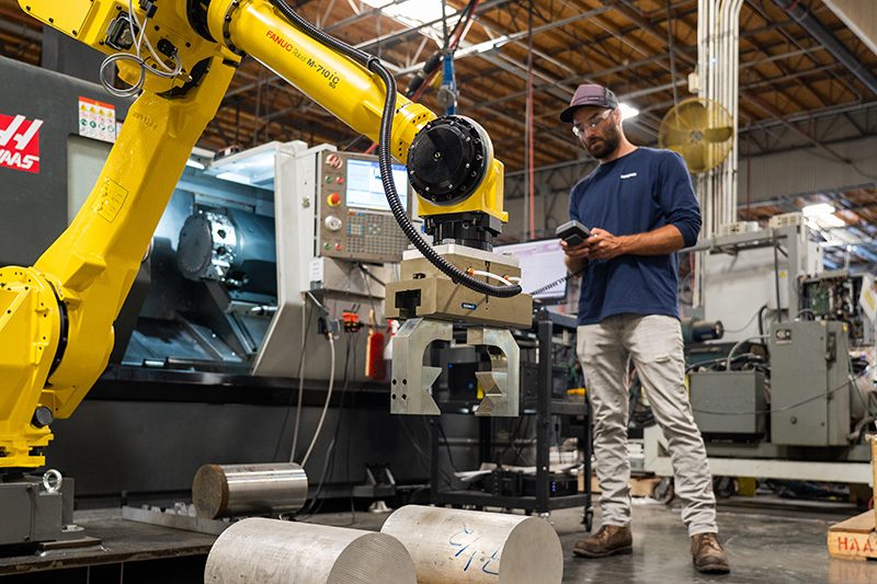

    Werkstücklader-Modus
    Einfach zu bedienen im Werkstücklader-Modus
    Der Werkstücklader-Modus kombiniert das aus dem Speicher [MEM] gewählte Teileprogramm nahtlos mit einer eigenen Roboter-Einrichtungsvorlage, um die Teileproduktion zu automatisieren und die Produktivität zu erhöhen.
    Ein neuer M-Code wurde für den automatischen Werkstücklader (APL) und für Roboter entwickelt. M299 wird am Ende des Teileprogramms verwendet. Wenn das Programm durch Drücken von [CYCLE START] im Speichermodus gestartet wird, funktioniert das M299 genau wie ein M30 (Programmende und Reset). Wenn aber das Programm gestartet wird, während der Werkstücklader-Modus noch aktiv ist, weist das M299 den automatischen Werkstücklader an, das erste Werkstück vom Tisch zu laden und dann das aktive Programm im Speicher auszuführen.
    • Werkstücklader-Modus
      • Ersetzen Sie Ihren M30 am Ende Ihres Teileprogramms einfach durch ein M299.
      • Wählen Sie im Reiter Ausführen [INSERT], um die eigene Werkzeuglader-Einrichtungsvorlage (Job) auszuwählen und schalten Sie dann den Werkzeuglader-Einrichtungsvorlage ein; es erscheint ein Wasserzeichen “Werkstücklader-Modus” über Ihrem Programm und Sie können loslegen.
      • Drücken Sie auf ”Zyklusstart”; der Roboter lädt das erste Teil und führt das Teileprogramm im Speicher aus.
      • Während das Teil bearbeitet wird, legt der Roboter das fertige Teil ab, greift einen neuen Rohling und führt ihn zur angegebenen Ladeposition.
      • Der Bediener kann den Tischstatus überwachen, die Anzahl fertig bearbeiteter Teile, welche Teilenummer sich in der Maschine befindet und welches Teil als nächstes auf der Seite ”Ausführen” kommt.
      • Der Zyklus läuft weiter, bis alle Werkstücke auf dem Tisch oder eine festgelegte Anzahl von Werkstücken bearbeitet wurden.
